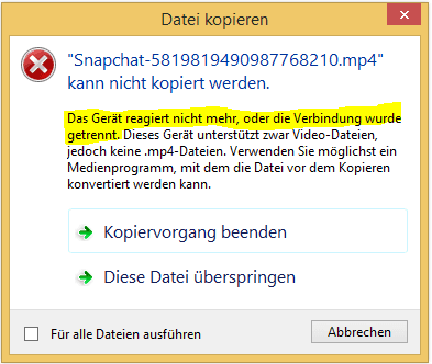

Ich habe alles richtig gemacht usw also ich root drauf und costum recovery aber ein problem habe ich ich kann von meinen Pc aus nicht mehr sachen rein kopieren! Bitte helft mir.
Lg Matti
Weil der USB Speicher nicht erkannt wird?
@Android51 Wie meinst du das? Ich kann auf die ordner zugreifen usw aber ich kann nichts rein kopieren.
Okay, hatte ein anderes Problem vermutet. Aber ich meine, ich hatte das auch am Anfang, dass man nichts in den Ordnern verändern konnte. Habe gewiped und nochmal installiert. Dann ging es.
wenn es eine Cyanogenmod Based ROM ist schau bitte mal in den Entwickler einstellungen welcher USB Verbindungstyp eingestellt ist, die Einstellung muss auf "MTP" sein.
Das hatte ich auch zuerst vermutet, hat bei mir aber damals keine Abhilfe geschaffen.
Naja ich warte damit noch. Ich installiere jetzt Cm 13 und dann schau ich nochmal.
Also ich habe cm 13 jetzt installiert aber es hat sich leider nichts geändert. Unbenannt.PNG
Es kommt halt immer die selbe Fehlermeldung aber seltsamer weise konnte ich paar fotos rein kopieren und ein paar nicht.
