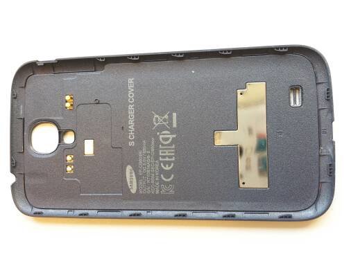

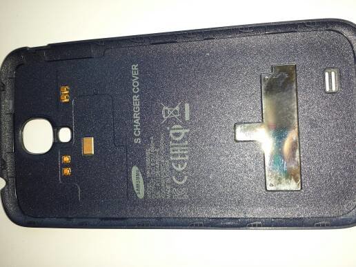

Okay, hier schon mal Fotos von der schale die ich nutze. Wobei die sich glaube ich nicht von anderen unterscheidet.
Ein mal mit und ein mal ohne Foto Licht! :)

Also ich verstehe auch nicht warum das mit dem originalen Samsung Deckel nicht gehen soll.
In dem Deckel ist doch extra eine NFC Antenne mit eingebaut DAMIT NFC wieder geht trotzt Induktionsspule im Deckel.
Dafür sind auch die zwei anderen Kontakte über der SIM Karte.
Wurde hier auch schon mal gefragt und beantwortet: https://www.android-hilfe.de/forum/...heissen-die-2-kontakte-oben-links.461881.html
Vielleicht haben die Kontakte im Deckel nicht richtig Kontakt mit denen im Handy.
Oder die Antenne im Deckel ist einfach defekt. Ich würde den Deckel reklamieren.

Dann sind sogar in dem Cover 2 der 4 extra Kontakte extra dafür gemacht um die NFC-Antenne des Akkus zu erweitern.
Vl. ist das des Rätsels Lösung:
1. Wo soll man den Tag dann hinhalten, damit das S4 es erkennt (wenn die Antenne da durch das Cover erweitert ist)
2. vl. ist eben dieser Antennencontact von Cover <--> Board defekt !?
im cover sitzt die ladepule UND NFC chip damit genau sowas verhindert wird. was denkt ihr warum da 4 kontakte sind und nicht 2.
Sag ich doch ... :flapper:
