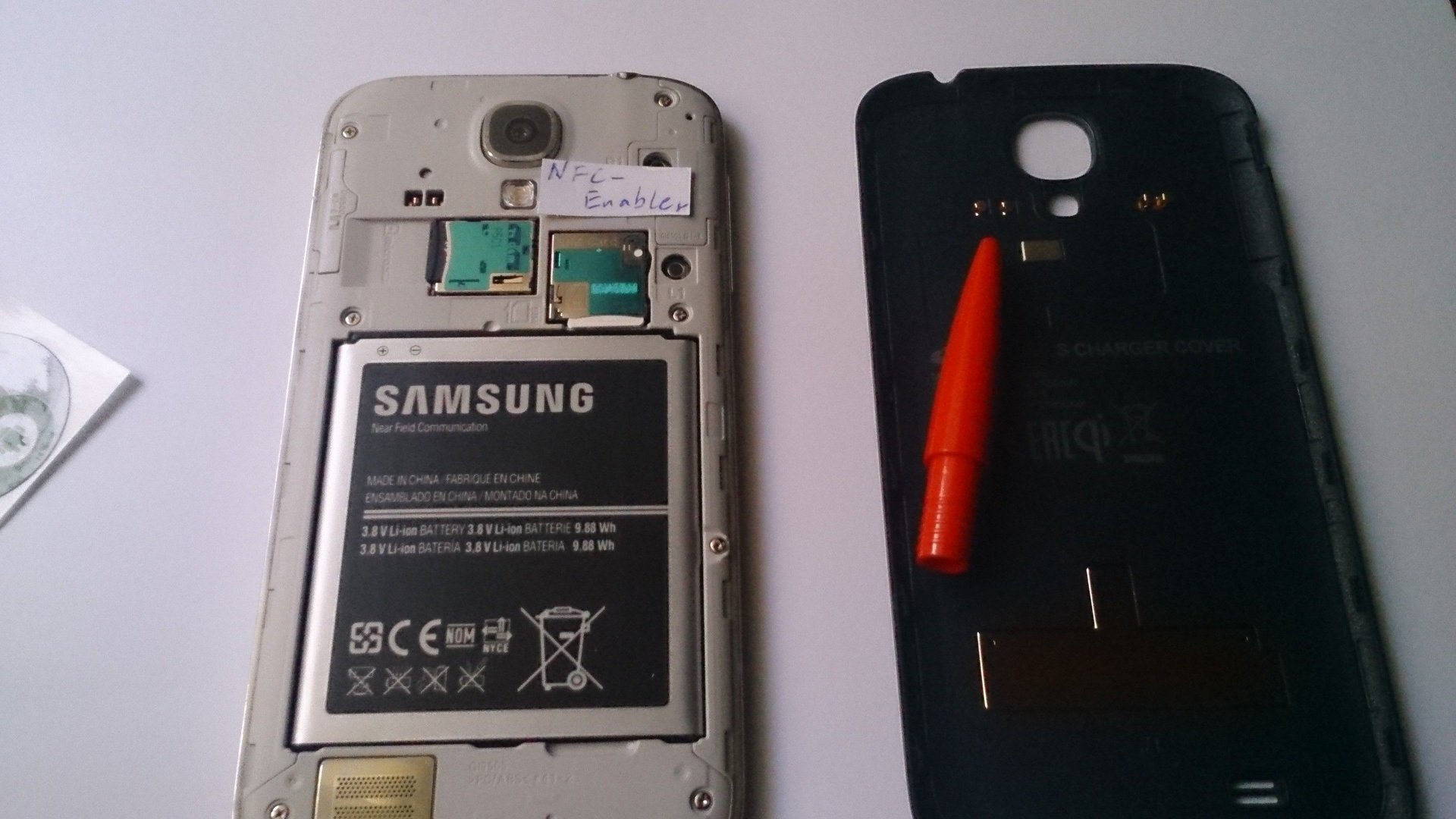

es muss am kontakt in der hülle liegen. Und jetzt kommt's - habe mal einen kleinen schnipsel Papier!!! genommen und genau auf die 2 Kontakte vom Mainboard gelegt und dann direkt den Deckel draufgepackt.
3x dürft ihr raten ....
NFC geht jetzt! Auf dem Schnipsel erkenne ich auf jeden falldruckstellen. Scheinbar reicht die Dicke des Papiers aus um den Kontakt zwischen den Kontakten zu verbessern und dämpft dabei nicht die Leitungsfähigkeit.
Tags werden aus knapp 2cm über dem Akku erkannt.
Große Freude am Morgen ... aber auf der anderen Seite ... WTF ?
Das mit dem Papier über den Kontakten kann nur eine temp. Lösung sein. Mal sehen, ob ich etwas leitfähigen Lack finde, mit dem ich die 2 Kontakte einzeln an der Hülle einkleistern kann, damit die etwas dicker sind.

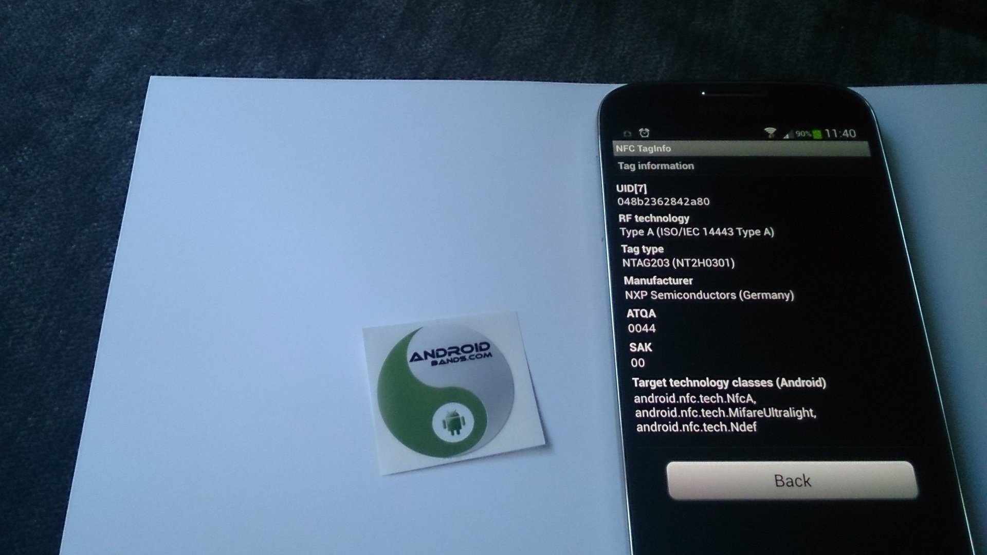

Auf dem ersten Foto (001) sieht man einen meiner Tags, der gerade von TagInfo erkannt wurde.
Auf dem zweiten Foto (002) sieht man meinen "NFC-Enabler" :) und mit der Kuli-Spitze zeige ich auf die Pins, die ich jeweils einzeln mit etwas Kontaktlack "verdicken" werde.
Ist schon merkwürdig, aber ich habe es jetzt mehrfach probiert:
Ohne Hilfsmittel - auch wenn ich an der Kontaktstelle auf das Cover drücke - werden keine Tags erkannt.
Mit dem kleinen Stück Papier über den Kontakten funktioniert es einwandfrei.
