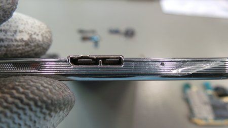

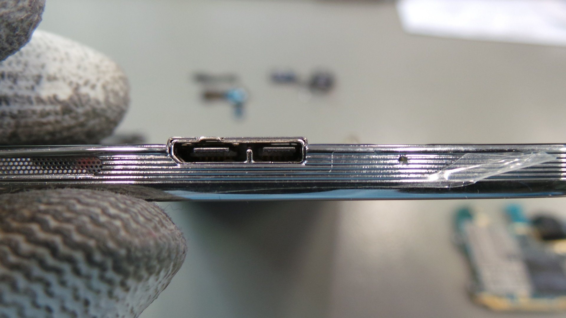

Hier mal ein Foto noch von der Schnittstelle damit alle Wissen wovon hier die Rede ist ;)
Reaktionen: Marcstefan
