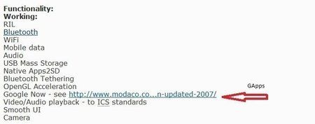

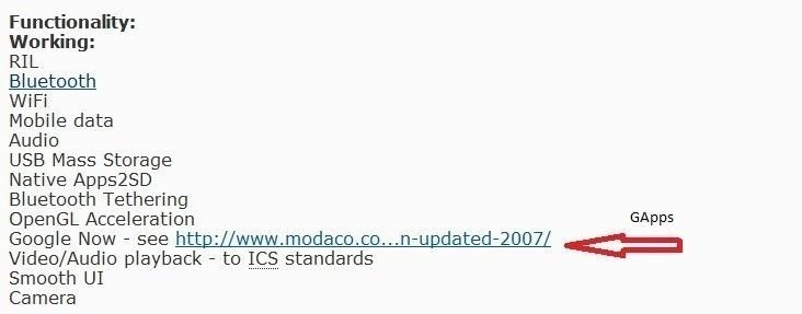

Jetzt habe ich das geraet gerootet und es scheint auch alles in Ordnung zusein.Wenn ich allerdings Link2sd aus dem market laden moechte geht garnichts.Ebenso bei den anderen Apps.Habe ich doch einen fehler gemacht???
Hallo Powershooting,
Deine Beschreibung ist etwas sehr vage, erzähl bitte, was Du konkret gemacht hast und was konkret nicht funktioniert.
Wenn das Rooten funktioniert hat, musst Du eine neue App Superuser auf dem Handy haben.
Zu Deinem Problem mit dem Playstore (den Market gibt es schon lange nicht mehr): Das Runterladen von Apps beim Google-Playstore ist (vorausgesetzt, die App ist mit Deinem Gerät kompatibel) immer möglich, egal, ob das Gerät gerootet ist oder nicht. Lediglich beim Öffnen der App wird dann evtl gesagt, dass sie nur mit Superuserrechten funktioniert. Link2SD kann z.B. definitiv auch mit einem nicht gerooteten Handy runtergeladen werden und kann auch ausgeführt werden, lediglich die Link-Methode funktioniert dann nicht.
MfG
Josine
Reaktionen: Powershooting
Vielen Dank an Megadau und Josine01 fuer die Tips und Beschreibungen.Habe dann alles ohne PC Verbindung installiert bekommen.Anschliessend noch konfigurieren.Das hat Dank Megadaus Hilfe sehr gut geklappt.
Ein paar Klasse Tips habe ich auch noch bekommen.
Abschliessend moechte ich noch darauf hinweisen,das es unbedingt erforderlich ist die
folgende Datei nach dem flashen zu installieren.
Du must das : Google http://www.modaco.co...n-updated-2007/
Auf sd-karte
im CWM Installieren : install zip from sdcard
Ohne die Datei kein Google Play Store und auch keine Downloads.
