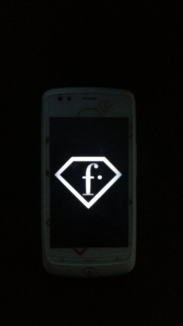

Kannst du mir bitte erklären wie du dahin gekommen bist?
Ich habe das gleiche Problem und checke gerade null!
Und so sieht's aktuell bei mir aus :crying:

Hallo, na klar erzähl ich dir das.
Schau mal hier bei Methode 3 :
[Guide] de-bricking a ZTE Blade - ZTE Blade / Libra ROMs & ROM customisation - MoDaCo
European Gen2 TPT runterladen und den daraus resultierenden "Image"
Ordner auf die SD Karte kopieren.
Dann mit Menü + Vol+ und der Powertaste starten, dann wird das Image von der Karte geladen und du hast das ClockwordMod Menü zurück.
Dann die übliche Prozedur zum Flashen einer Software anwenden.
