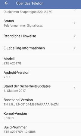

wie gehe ich am besten vor um ein Update auf B8 zu machen und BL + Root zu behalten? oder geht das noch nicht?

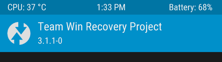

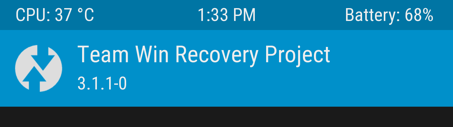

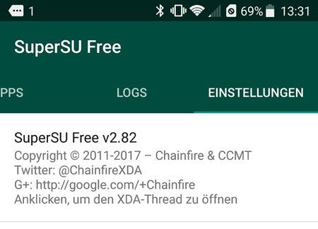

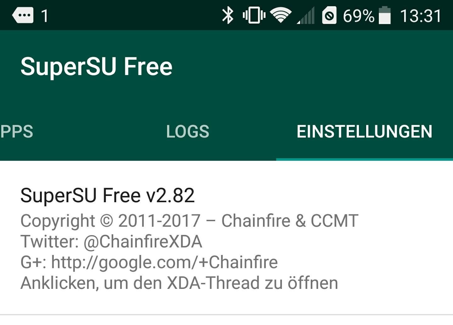

Bootlooder sollte noch offen sein mit root. Twrp 3.1.1.0 ist drauf und SuperSu 2.79.

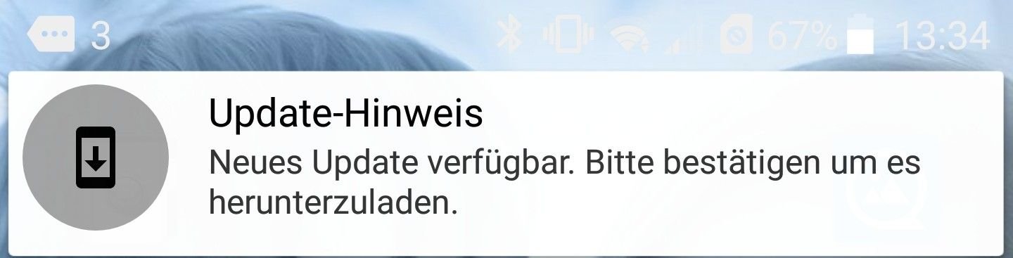

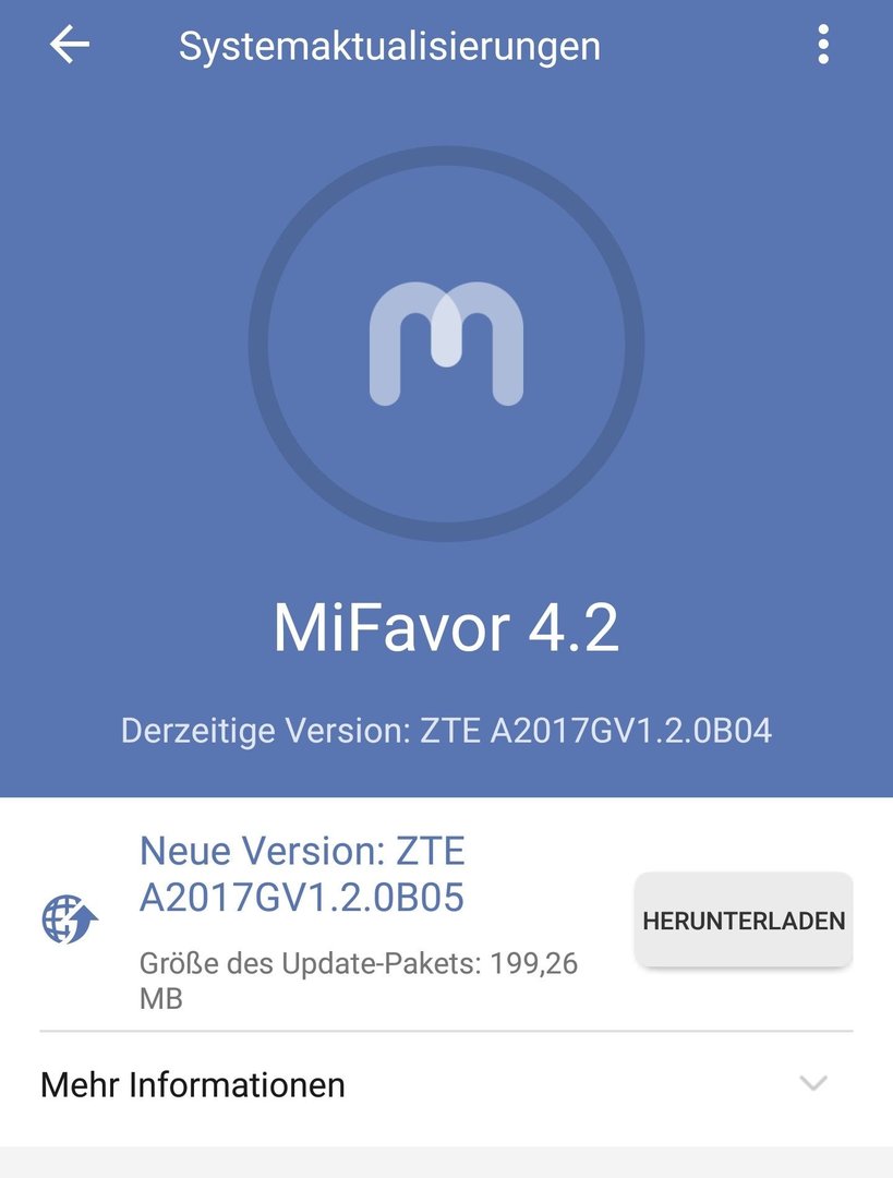

OTA werden mir aber trotzdem angeboten :/ muss nochmal checken. Aktuell das 05
Nach einem Root gibts keine OTA Updates mehr, da das boot.img geändert wird.
Mit einem entsperrten Bootloader gehen OTA Updates bisher weiterhin.

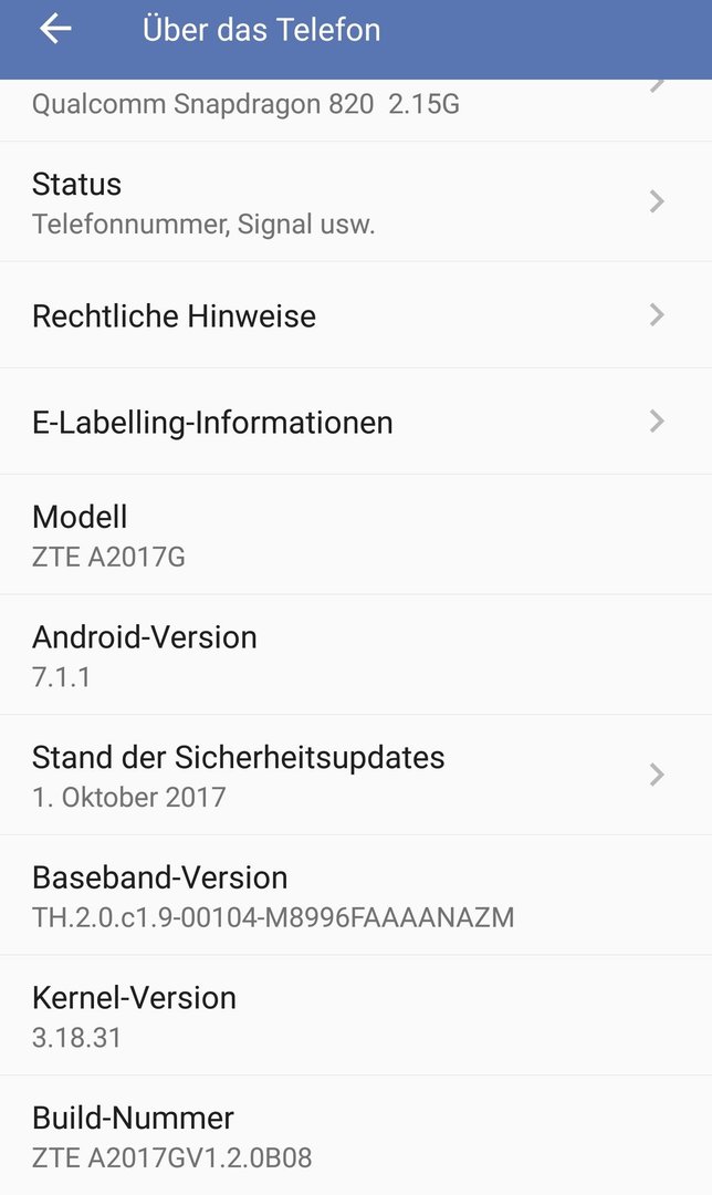

komisch, bei mir sieht es gerade so aus:
Screenshot_2017-11-05-13-30-11.jpg Screenshot_2017-11-05-13-31-25~01.jpg Screenshot_2017-11-05-13-33-10~01.png Screenshot_2017-11-05-13-35-05.jpg

@Nuklid
Hey wenn der Bootloader einmal geöffnet wurde bleibt er offen,bis du ihn evt wieder schließen willst.
Bei jeder neuer Custom Rom,oder Stock Rom muss neu gerootet werden.
Lade dir die B08 hier herrunter Downloads - ZTE mobile Support
Entpacke die datei das eine update.zip raus kommt, diese kannst du dann im twrp flashen, wenn das getan ist nicht neu starten sondern flashe jetzt nochmal das 3.1.1.0.img im twrp und dein super su. Dann hast du die b08 mit root.
Reaktionen: Sunny, Nuklid und The Big1
danke @kevte89
Hat super geklappt
