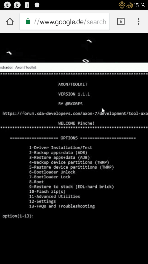

Lade und installiere nach Anleitung bitte Axon7 Tool kit und ADB und Fastboot (minimal).
Wenn du soweit bist sag bescheid
Bin soweit
@Kenarso
Im Toolkit sollte unter Punkt 10 oder 11 irgendwas wie restore to stock edl hardbrick stehen.
Da drauf klicken und die B10 runterladen lassen.

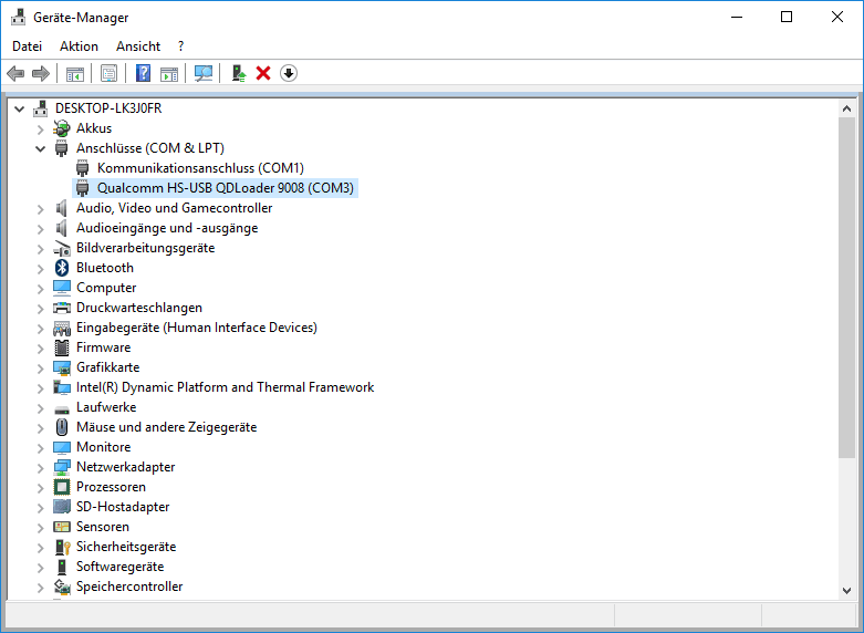

[doublepost=1509983915,1509983826][/doublepost]Außerdem wird das Gerät an einem anderen Rechner nicht als QUSB_Bulk unter USB erkannt sondern so wie im Screenshot zu sehen. eventuell liegt darin ja das Problem. An meinem anderen rechner wird es aber immernoch als USB_Bulk angezeigt
Immer wieder probieren, poste mir mal den link auf Androidfilehohst zu dem du weitergeleitet wirst
[doublepost=1509984306,1509983961][/doublepost]@Kenarso
Dann mach es an deinem PC, so wie es angezeigt wird passt das

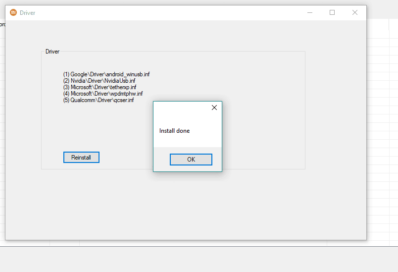

Versuche es mit Antivirus, ansonsten am anderen PC über MIflash die Treiber neu installieren lassen.
Da ist ein Reiter oben im Programm
Die sind schon installiert worden von mir und es gab keine Probs mit dem Virenscanner. allerdings wir mein Gerät von Miflash nicht erkannt
Allerdings liegt die Miflash.exe auch in diesem Ordner
C:\XiaoMi\XiaoMiFlash
Jetzt versuche es so wie ich geschrieben habe, am Rechner wo es als QUsb_bulk erkannt wird mit Antivirus an und drücken die Daumen
So sieht es aus wenn cih die Treiebr reinstalliere. Ohne weitere Zwischenmeldung und dann kommt das.

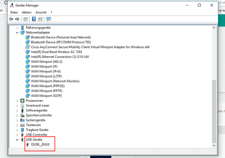

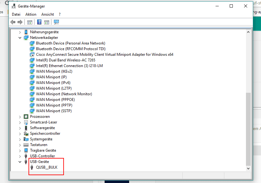

Und dann wird es als QUsb_bulk erkannt?
Miflash erkennt kein Gerrät.
Noch zu meinem Verständnis, die treiber werden auf dem Rechner installiert.
Aber du hattest es doch vorhin am einem Rechner der es als QUsb_bulk erkannt hat oder?
Siehe hier.
