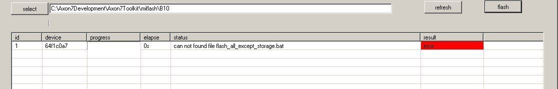

Habe mich heute noch mal ans Axon gesetzt, weil ich es auseinander bauen wollte.
Aber da fiel mir ein das es extra für solche Probleme ein Deep Flash Kabel gibt, bei YouTube nachgeschaut und gefunden.
Habe mir eins gebaut und was soll ich sagen es hat geklappt :thumbsup:.
Das Händy wurde von MiFlash erkannt und ich konnte die B10 MM Flashen.
Bin gerade dabei auf die B12 N zu Aktualisieren.
Ich kann euch gar nicht sagen wie froh ich bin, das es funktioniert hat und ich es nicht auseinander bauen mußte.
So ein Deep Flash Kabel ist schon ganz nützlich und gar nicht mal so schwer zu Bauen.
Taster habe ich noch so einen hier gehabt.
Metal Taster 1 polig 1x Öffner NC Kontakt mit Schraubanschlüssen ON - (OFF) max 230V 0,5A
Auf YT habe ich dieses Video dazu gesehen.
Ich habe den Grünen und den Schwarzen Kabel freigelegt und an den Taster verschraubt fertig.
Hat gerade mal 5 Minuten gedauert.
Ich kann euch nur so ein Deep Flash Kabel empfehlen, es kann sehr schnell gehen das ihr mal eins braucht.
