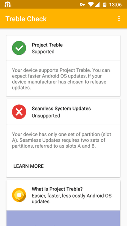

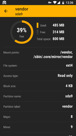

Hallo liebes Forum und Freunde des Axon7 :)
Passend zur Ankündigung von Android "Pistachio" also Android 9 für unser Axon7 (danke @Nfound),
hier die versprochene Anleitung wie ihr euer Axon7 schnell und einfach mit einer extra Partition für Treble "nachrüstet".
Was wir brauchen:
  1. Einen PC
  2. Euer Axon7 plus USB Kabel :D
  3. MIflash zum flashen der Partition*
  4. TWRP 3.2.1-8 Treble* (oder @Rennert seine Black Edition auf Deutsch*)
  5. Die Add Vendor 800MB Zip für Custom Rom's oder eine Add Vendor mit 4GB für Stock Treble Firmware*
  6. Im Fall, dass wir alles rückgängig machen wollen die GPT Original*
*Download im Anhang.
WICHTIG!!
Das Gerät wird neu eingerichtet!!
Alle Partitionen werden Formatiert.
Macht ein komplettes Backup eures aktuellen Systems vor dem flashen!!
Weder ich noch Android Hilfe.de übernehmen die Verantwortung in irgendeiner Form, solltet ihr euer Handy bricken, abschießen und/oder Daten verlieren.
Anleitung:
  • Installiert euch die neue TWRP Treble auf eurem Axon7
  • Neustart in den EDL Modus
folgendermaßen kommt ihr in den EDL Modus:
  • In dem ihr VolUp+VolDn+Power gedrückt haltet, bis die rote LED kurz leuchtet.
  • Installieren einer terminal app auf dem Handy und den Befehl reboot edl im Terminal eingeben.
  • Am PC angeschlossen adb reboot edl im ADB Fenster eingeben.
  • Wenn euer Handy ganz aus geschaltet ist, drückt ihr VolUp+VolDn während ihr das Handy an den PC anschließt.
  • Installiert MIflash auf eurem PC (Treiber sind mit dabei)
  • Startet nun euer Handy einmal neu in den EDL Modus
  • Refresh in MIflash klicken, wenn das Axon7 erkannt wird weiter mit....
  • Entpackt die Add Vendor Zip in einen Ordner
  • Diesen Ordner in MIflash einfügen
  • Flashen
Nach einer kleinen Weile, wenn MIflash fertig ist, startet mit Tastenkombination direkt in eure Twrp.
Hier schaut ihr kurz in den Einstellungen, daß "Use rm -rf instead of formatting" deaktiviert ist.
Dann geht auf "Wipe"..."Advanced Wipe" ...wählt hier die neue "Vendor" Partition.....dann "repair or change file system" und formatiert die Partition in ext4.
Wiederholt das ganze für eure Data und Cache Partition, ich empfehle euch der besseren Performance wegen diese beiden in f2fs zu formatieren.
Solltet ihr wieder auf original Zustand zurückg wollen, dann flasht auf die gleiche Art und Weise einfach die GTP 64GB in MIflash
Das war es auch schon :laugh:
Ihr könnt selbst verständlich auch weiterhin ganz normal custom Rom's flashen die keinen Treble support haben.
Die TWRP Treble kann mit beiden Versionen umgehen.
Eine ausführliche Übersicht der bis jetzt Treble tauglichen Rom's für unser A7 folgt.
Bis jetzt sind es die Havoc-OS und AOSP, andere werden bald folgen.
Eine "Treble Rom" installiert ihr ganz normal wie jede andere Rom auch.
Die neue Magisk Beta unterstützt schon Treble (siehe Anhang)
Der erste Kernel der Treble unterstützt ist der Schwifty Kernel (Siehe Anhang)
Ich habe euch die jeweils aktuelle Version Treble und normal in den Anhang geladen.
Link zum Thread auf XDA
Wichtig!!
Sollte euch etwas nicht ganz klar sein, oder ihr Fragen bezüglich Treble haben solltet, stehen wir euch hier natürlich gerne mit Rat und Tat zur Verfügung :)
Viel Spaß beim Flashen und modden eures Axon7 :)

von welchem Speicher wird die Partition abgezogen?
was macht man denn mit der Treble Partition, so genau hab ich das noch nicht verstanden.
@Rennert
Schau so als Einleitung mal hier rein bzw in den Link da.
Da wird das ganz gut erklärt :)
[doublepost=1532715635,1532715599][/doublepost]
Edit ....
Vom Daten Speicher....also von den User Daten
