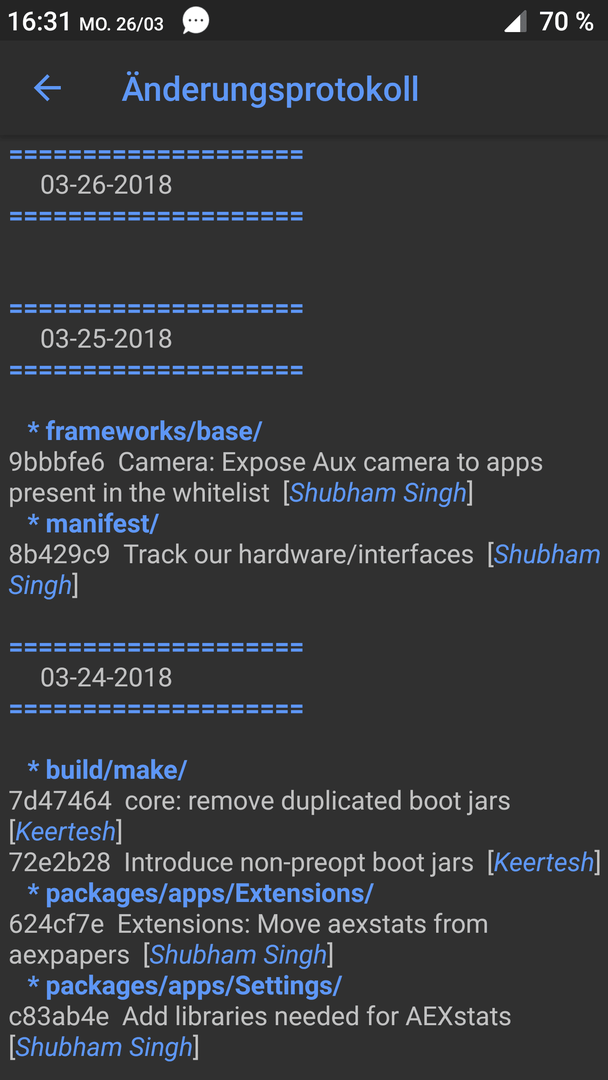

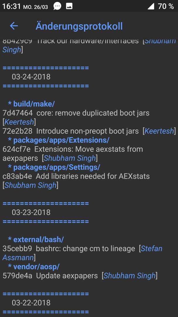

Neues Update Online und OP aktualisiert
Change Log:
Screenshot_Einstellungen_20180326-163140.png Screenshot_Einstellungen_20180326-163130.png
Reaktionen: wylot, digiNZM und Xanoris
