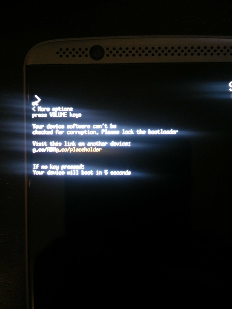

[doublepost=1495476535,1495474375][/doublepost]Toll, klappt trotzdem nicht. Habe den Nougat Bootloader und das spezifische Modem per TWRP geflasht, dennoch bricht die Installation von Lineage mit Fehler 7 ab.
Ins Stock System komme ich auch nicht mehr. Da lande ich bei einem mir unbekannten Bildschirm
@Ball
bootloader haste ja entsperrt das Bild was du da siehst da kannst du wenn du z.b laut oder leise taste drücken tust auswählen wo du hin möchtest, ins stock Recovery kommst du auch nicht mehr, weil du ja es überspielt hast mit den Twrp Recovery und das brauchst du ja um LineageOS drauf zubekommen mache einen Ordentlichen reset.
Dalvik,System, data,internal, cache zu finden im twrp -wipe-advanced-wipe
dann musst du natürlich das aktuellste twrp drauf haben in dem Fall 3.1.0.0 Offiziell das ist nämlich Android 7 fähig.
Dann machst du ganz nochmal Install-universal-Bottloader, dannach modem flashen und dann ganz normal LineageOS und die gapps hinterher wenn, du noch die tasten richtog haben willst task-menü-back musst du dannach extra flashen. neu Start der reboot kann ein wenig dauern bitte etwas Geduld mitbringen.
Viel Spaß mit dein Axon7 und LineageOS.
Lg kevte89
Reaktionen: Denowa und Ball
Hier startet gerade Lineage OS :thumbsup::thumbup:
Ich hatte tatsächlich nicht das aktuellste TWRP. Das wurde ja durch die Installation des Bootloaders geändert. Hatte den aktuellesten vorher ja schon drauf.
Dieses Bild oben scheint aber noch bei jedem Start zu erscheinen, bevor es mit Lineage losgeht.
Reaktionen: Vocco
@Ball
ja das ist normal weil der Bootloader entsperrt Wurde.:)
freut mich das es geht jetzt :).
