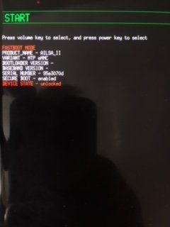

Ich hatte mein 2017G mit LOS15.1 laufen, aus irgend einem Grund wurde das gute Stück aber selbst bei minimalster Arbeit relativ heiss. Da für mich 15.1 keinen wirklichen Vorteil brachte wollte ich zurück auf 14.1. Wo genau und welcher Fehler mir passiert ist kann ich leider nicht sagen, Fakt ist, dass wohl außer dem Bootloader nichts mehr auf dem Gerät ist. Ich habe noch über Tastenkombination die Möglichkeit in Fastboot zu starten, das Handy wird mir dann auch im Gerätemanager als "Android ADB Interface" angezeigt. Ich bekomme QUSB aber einfach nicht installiert, weder über ZADIG noch auf irgend einem anderen Weg...
Gibt es noch eine Möglichkeit TWRP zu installieren oder einen ganz anderen Weg um wieder zu einem funktionierenden System zu kommen? image1.jpeg image2.jpeg

Du kannst vom Fastboot-Modus aus auch eine TWRP flashen. Probiere es mal (wenn du im BL Modus bist) mit dem Befehl "fastboot devices". Das stellt sicher dass dein Gerät auch ohne Probleme erkannt wird. Dann geht es weiter mit "fastboot flash recovery recovery.img". Ohne die " natürlich. Recovery.img ist natürlich nur ein Beispiel. Kommt eben drauf an wie dein Image heißt was du flashen möchtest.
Reaktionen: borisku
So in etwa war mein Plan. Ich bin inzwischen einen Schritt weiter... evtl. Wenn ich über Tastenkombi Vol+ + Vol- + Power in den EDL Modus starte wird es im Windows-Gerätemanager unter USB-Geräte als QUSB_BULK angezeigt. Allerdings wird mir mit "adb devices" nach wie vor kein Gerät angezeigt. Treiberproblem?
Reaktionen: ZSony
Probiere mal "fastboot devices" wenn du im BL Modus/Fastboot Modus bist.
auch nichts. Allerdings auch gerade festgestellt dass der Akku nicht richtig lädt, evtl morgen mal ein anderes Kabel testen
Mach das mal dann.

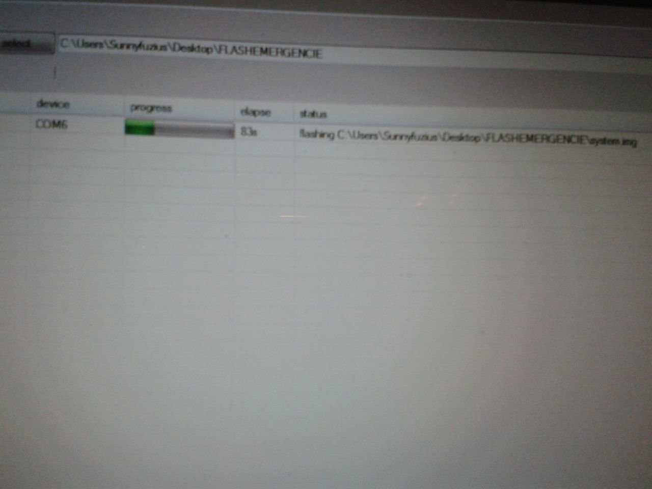

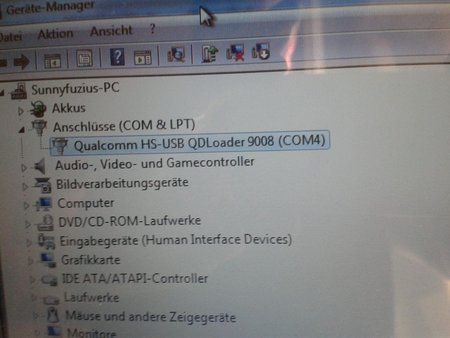

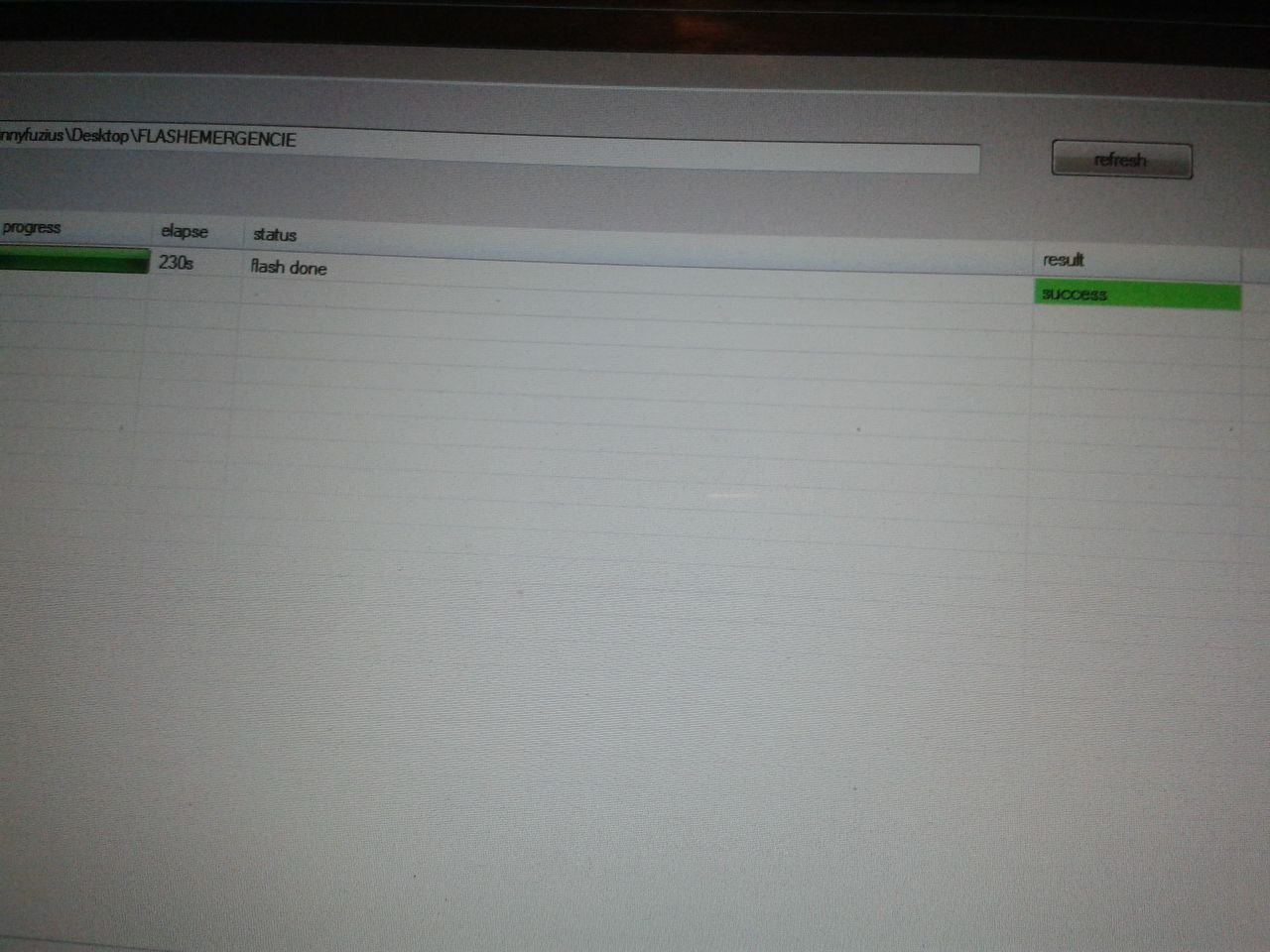

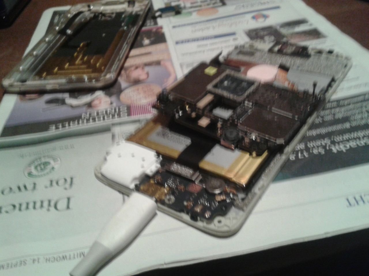

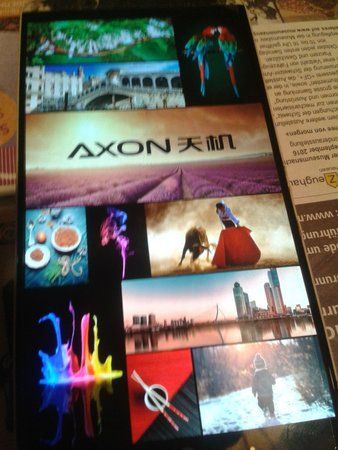

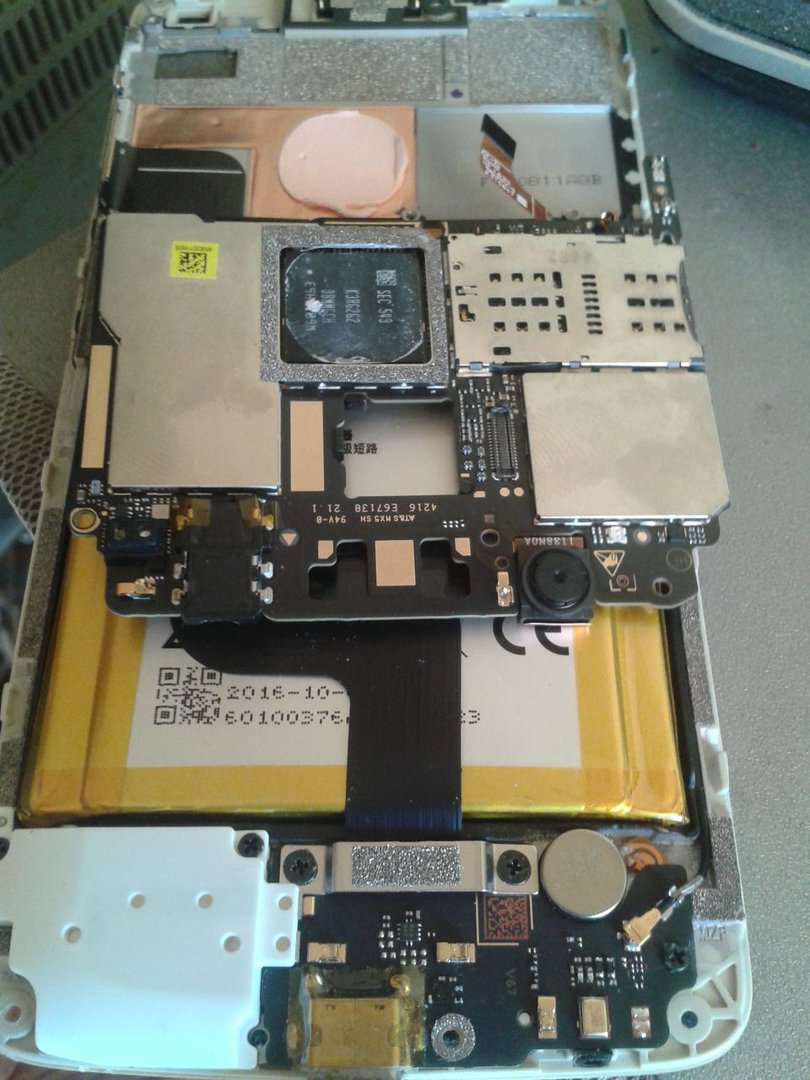

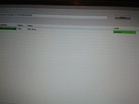

Nach einem etwas "unfreiwilligem" Selbstexperiment, (Hardbrick) kann ich nun auch aus erster Hand bestätigen, der Trick mit dem "Test Ponit" kurzschließen funktioniert :)
IMG_20181013_212131_302.jpg IMG_20181013_212049_477.jpg IMG_20181013_212054_815.jpg IMG_20181013_212123_958.jpg IMG_20181013_212126_617.jpg IMG_20181013_212135_297.jpg
@AlcatelOT997D
Was ich sagen kann...
Die Lautsprecher Gitter sind stabiler als man denkt.
Lasse sie aber mal unten jetzt bis nach dem Akku Tausch :D
Was gelitten hat, ist der Power Knopf, der Kontakt ist abgebrochen....:1f615:

@FlyingHorse
Das war das Android 6.0 (for China models) A2017_B13_FULL_EDL_UNBRICK_DFU von XDA.
Reaktionen: borisku und FlyingHorse
