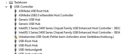

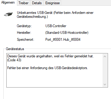

Es hat auch scheinbar funktioniert, nur dass jetzt beim Booten der Screen mit dem error g.co/abh, if no key pressed: your device will boot in 5 seconds erscheint. Zur Zeit erscheint das Handy im Gerätemanager nicht mehr als USB Gerät QUSB__BULK, sondern es wird gar nicht mehr erkannt, bzw
als Unbekanntes USB Gerät. Das Axon war am Ladegerät die ganze Nacht, sollte also aufgeladen sein. Reagieren tut gerade gar nichts mehr, auch keine Tastenkombination. Hast du, oder wer?, einen Tipp, wie ich das wieder zum Zucken bring? Einmal noch den EDL Modus haben .....
Screenshot bitte.
grad egal wie und wo ich das anstecke, mit oder ohne Tastenkombinationen.
merci
[doublepost=1568202444,1568202356][/doublepost]das noch
Ähm...bei USB Controller guckst du wohl ein wenig falsch. Bzw. hat ein Telefon da nichts zu suchen.
ja, schon klar, aber das ist der einzige Eintrag der auftaucht, wenn ich das Axon einstecke. Übrigens auch an einem anderen Laptop,
wo ich heute morgen mal auch getestet habe.
