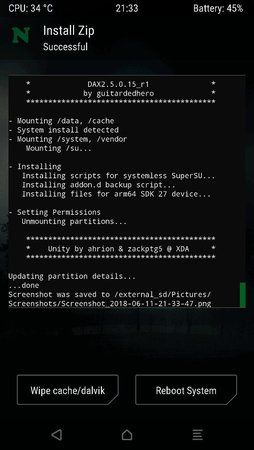

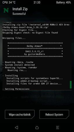

Hallo, ich wollte die dolby-atmos_axon7_oreo_bnc_edition_5-30-18-zip installieren allerdings bleibt das im TWRP immer dann hängen wenn die Aufforderung kommt die Vol + Taste zudrücken. leider wird das aber nicht erkannt und der Installer bleibt stehen. Weiß einer woran das liegt und wie ich das beseitigen kann?
@waldi801 Konnte ich gerade auf AEX 5.6 (aktuelle Build vom 11.06.2018) mit TWRP 3.2.1-8 problemlos installieren:
photo_2018-06-11_21-38-21.jpg photo_2018-06-11_21-38-45.jpg photo_2018-06-11_21-38-55.jpg
Ich habe auch die aktuellste Build von der AEX mit der TWRP 3.2.1.8, aber beim Installieren von Dolby Atmos bleibt der immer hängen bei der Meldung Press Vol +. Wenn ich die Fire+Audio™.zip installiere klappt das ohne Probleme.
PS: Wie kann ich im Recovery Screenshots machen?
@waldi801 Nur ein Schuss ins blaue. Hast du eventuell die Lautstärketaste verwechselt? Bei dem Axon 7 ist der Powerknopf ja unten. Unüblich für mich, der vorher immer ein Motorola benutzt hat.
Somit hast du vielleicht die Leisetaste gedrückt, die in der Mitte.
Screenshots gehen wie gewohnt in TWRP mit Powertaste + Leisetaste.
Viele Grüße
juck.
@waldi801 Das ist ja seltsam. Hattest Du vorher eine ältere Version drauf? Ich hatte vorher die 5.12.18-zip drauf und diese habe ich mit der 5.12.18-zip deinstalliert bevor ich die 5.30.18 installiert habe.
Vorher hatte ich nur die fire+audio drauf, aber mit dem dolby remover alles deinstalliert und dann wollte ich 5.30.18 isntallieren und da komme ich nicht weiter.
@juckendes_Auge So gut kenne ich mit meinem Axon schon aus dass ich weiß wo die Laut und Leiser Tasten sind.:laugh:
[doublepost=1528748448,1528748235][/doublepost]OK, hat sich erledigt. nachdem ich einen Screenshot gemacht hatte im TWRP lief die Installation vom Dolby Atmos ohne Probleme durch. Von meiner Seite hat sich das damit erledigt. THX für die Hilfe.
