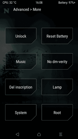

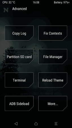

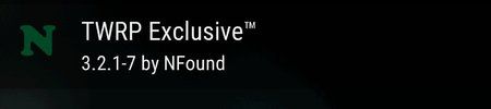

Hallo liebes Forum und Freunde des Axon7.
Heute gibt es wieder eine neue TWRP von NFound, voll gepackt mit nützlichen Erweiterungen hat er uns da etwas sehr leckeres "gekocht", nicht umsonst hat er sie "Exclusive" genannt.
Vielen Dank an dieser Stelle für dieses tolle TWRP.
Zum original Thread von NFound auf XDA geht es hier lang: [Recovery 3.2.1-7 TWRP][Exclusive][the best in the world]
Android Hilfe.deübernehmen die Verantwortung in irgendeiner Form, solltet ihr euer Handy Bricken/Abschießen und oder eure Daten verloren gehen.
Features:
3.2.1-7:
+ Install / Uninstall Magisk 16.0 Root & Universal Systemless Interface
+ Aktiviertes Double-Tap zum Unlock vom Bildschirm (DT2W)
+ ein zusätzliches unlock Item vom Google-account hinzugefügt
+ Source zu 8.1.0 updated
+ Backups werden gespeichert auf TWRP / BACKUPS / device_name path
+ Alle Sprachen ausser EN | RU entfernt
+ Integriertes Dark Green Theme
+ Enable / disable Xposed bei Bootloops
+ Deaktivieren und deinstallieren von Substratum layers mit Bootloops
+ Entfernen von Password und Graphics Pin's
+ Löschen des aktuellen Akku Status (kalibrieren)
+ Abschalten von Encryption und dm-verity für Android 6.x | 7.x Firmware
+ Abschalten der "Bootloader Unlock" Warnung (ZTE Axon 7)
+ Resett von 30 Minuten Beschränkung beim Hören von Musik VKontakten
+ Die Möglichkeit die Device Touch Buttons zu aktivieren und die on Screen touch baar zu entfernen
+ Entfernen der TWRP App und der Aufforderung diese zu installieren
+ Reboot in EDL Mode (wenn vom Device Kernel unterstützt)
+ Reboot / system partition ohne schreib beschränkungen (ZTE Axon 7, etc.)
+ Entfernen von SuperSU und Root-Rechten
+ Flashlight an/aus
+ Entfernung der Lautstärke Limitierungs Warnung
+ Ein oder ausschalten der Navigation Bar (falls von der Firmware unterstützt)
+ Ein/Aus der Camera 2 API (falls von Firmware und Kamera unterstützt)
+ Installiert, Unterstützung für init.d scripts (braucht eine funktionierende BusyBox und einen Dateipfad /system/etc/init.d)
+ Installation von AptX Codec für die beste Sound Qualität über Bluetooth Devices
+ Fehlende Partitionen für Backup / Restore hinzugefügt
+ Andere kleine Änderungen ...
Danke für die Hilfe bei den Hardware Buttons an: xyyx(Chief Developer NitrogenOS)
Wichtig:
Nur für MM, NG und Oreo mit B32 Bootstack
Download für B32 Bootstack: Loading site please wait...
Wenn ihr NICHT den B32 Bootstack verwendet., nehmt bitte diese TWRP: Loading site please wait...
Einfach nur die neue TWRP über die alte installieren, startet danach wieder in die TWRP und das war es auch schon.

Anleitung:
Bootloader offen??
Ladet und installiert die neueste TWRP: zb die neue "Exclusive" von NFound
Recovery - [Recovery][3.2.1-7] [TWRPExclusive]*26.02.2018*
Ladet und verschiebt auf SD:
Eine der folgenden Rom Builds: Alle verfügbaren Builds der ROM
(Die aktuellste Build jeweils auch im Anhang)
Modem (G) und Bootloader (Universal): B32 Modem (G) & Universal BL
GApps ARM64, 8.1: The Open GApps Project
Root: Magisk - Neueste Version ODER SuperSU 2.82
