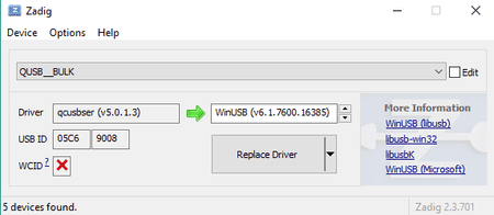

4. Das Zadig-Treiber Kit für die EDL Verbindung (QUsb_bulk)

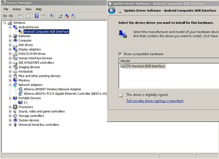

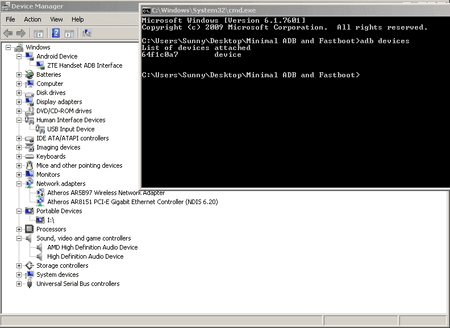

Vergesst nicht in den Entwickleroptionen 'OEM Entsperrung' (OEM Unlock) und 'USB Debugging' zu aktivieren (bei aktiviertem USB Debugging und korrekten Treibern MUSS die debugging Verbindung auf dem Handy bestätigt werden!)!!

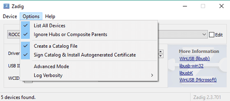

520804-841a7a25c31e45fbce2dd5282506bad5.png 520805-bc01356ff9b8bb190375a7a6881ebe3a.png
Danke @BaamAlex für die Zadig Bilder

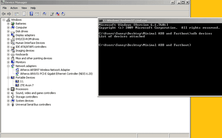

  • Verbindet nun euer Axon7 mit dem PC (MTP)
  • Bestätigt falls ihr auf dem Handy gefragt werdet, ob ihr USB debugging zulassen wollt
  • Nun öffnet ihr den Tool Box Ordner und anschließend öffnet ihr dort eine Konsole (Eingabeaufforderung) in dem ihr in dem Tool Box Ordner oben in der Addresszeile einfach nur "cmd" eintippt.

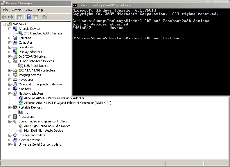

  • In dem sich nun öffnenden Fenster Tippt "adb devices" ein und drückt Enter. Ihr solltet nun euer Gerät aufgelistet bekommen.

  • Geht nun in euren Geräte-Manager und stellt sicher, dass euer Handy als "QUSB_BULK" aufgelistet wird!

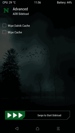

Ok, dann mach mal in der TWRP die ADB shell auf und schau am PC ob sie erkannt wird
Also unter Devices wird das Gerät im Sideload angezeigt
@elenco
Super
Also normalerweise würdest du mit der normalen ADB jetzt "adb push aboot.img /sdcard/" eingeben.
Mit ADB Sideload heißt es dann "adb sideload push aboot.img /sdcard/"
So arbeitest du jetzt die Bootloader Unlock Anleitung ab. Musst halt überall noch manuell "sideload" hinter adb eingeben
