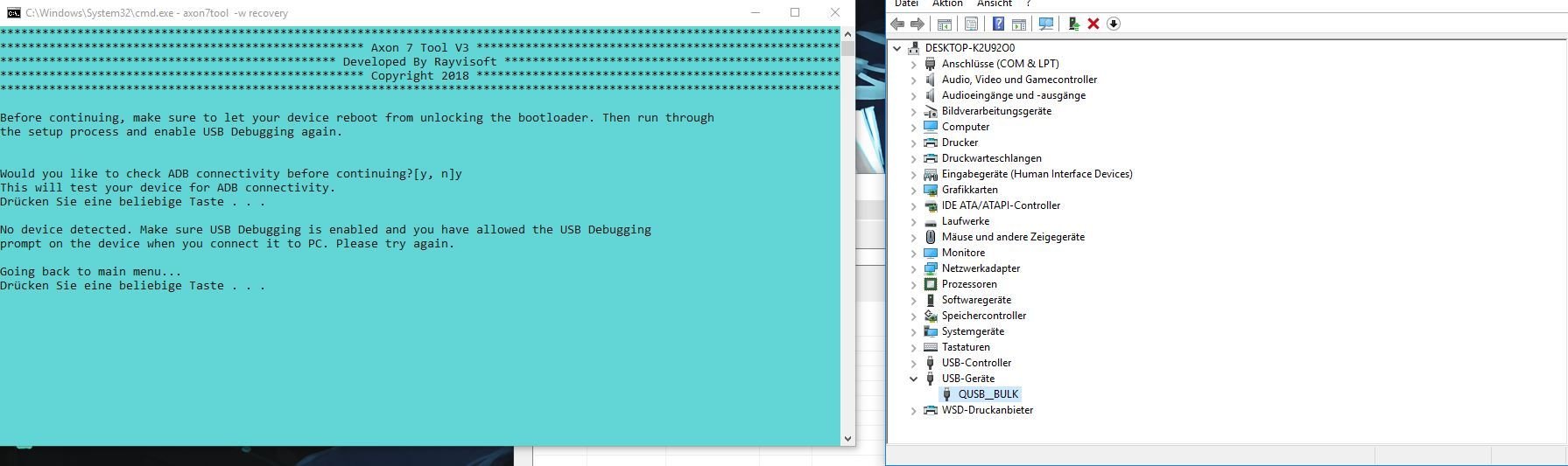

Hi,
Habe ein Problem mit dem Rooten und zwar, wenn ich "adb reboot edl" eingebe, kann ich danach nichts mehr machen, im Geräte Manager wird das Handy als "QUSB_BULK" angezeigt, aber so bald ich "Axon7RootTool -w recovery" eingebe, passiert nichts mehr, das Display bleibt schwarz.
Benenne das Tool mal zu "axon7tool" um. Lass aber die Dateiendungen anzeigen. Nicht dass du zweimal dahinter .exe stehen hast. Nach dem "adb reboot edl" Befehl versuchst du es mit "axon7tool -w recovery ". Ohne die " natürlich.
hat leider nichts gebracht, nach dem ich die "bat" datei unbenannt habe.
Das Display bleibt weiterhin schwarz, wenn ich "axon7tool -w recovery" eingebe. Mein PC erkennt das Handy aber trotzdem als "QUSB_BULK" nur das Axon Tool erkennt mein Handy nicht.
Du bist hier im völlig falschen Thread mit dem Tool. Die Anleitung hier ist dafür da die Befehle per Hand einzugeben.
@Minamiya
Das sind die falschen Treiber für das Tool.
Ach ja. Sind außerdem auch OEM Entsperrung und USB Debugging aktiviert?
Sunny schrieb:
@Minamiya

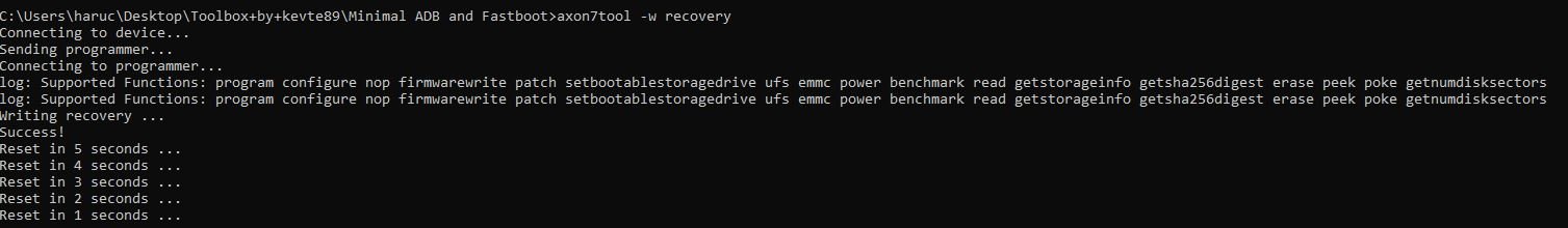

Oh okay Ö_ö, hab jetzt noch mal alles geladen und den richtigen toolbox ordner genommen, jetzt ist es gestartet. kA wie ich jetzt an das andere tool dran gekommen bin bei deiner anleitung ^^"
Reaktionen: Sunny
Alles gut. Kann jedem mal passieren. Und jetzt einfach die Befehle kopieren und einfügen. Aber Tippfehler ausschließen. Dann sollte alles klappen.
