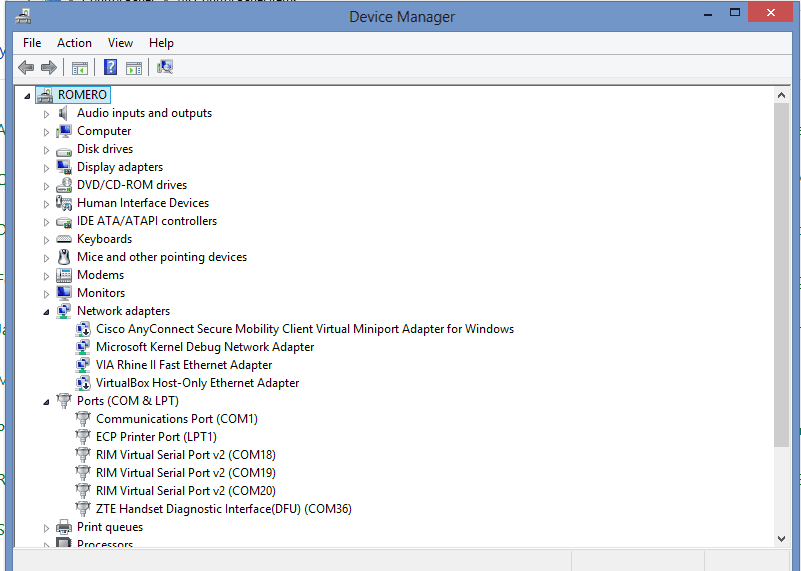

@Sunny Puh, das dauert. Er zeigt mir jetzt "Generic USB Hub" an...
@Zeusgott
Das ist auf jeden Fall der falsche Treiber dann.
Wenn du sicher im FTM-Modus bist (wird angezeigt auf dem Handy?) sollte es bei dir im Geräte Manager als handset diagnostik auftauchen.
Nee also sowas steht bei mir nicht. Handy ist definitiv im FTM Modus.Habe hier ADB Interface. Ist das vielleicht was?

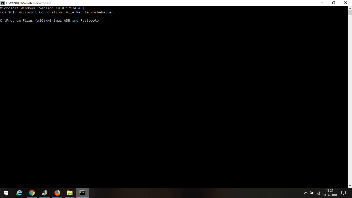

@Zeusgott
Ok, in der Adress Zeile oben im ADB Ordner gib mal bitte "cmd" ein und bestätige mit "Enter".
Es sollte sich ein schwarzes Eingabefeld öffnen.
@Sunny
[doublepost=1528043143,1528043114][/doublepost]jetzt cmd eingeben? Das steht da oben ja schon?!
@Zeusgott
Lass es uns so probieren:)
Gib jetzt mal bitte "adb devices" (ohne "") ein und drücke Enter.
