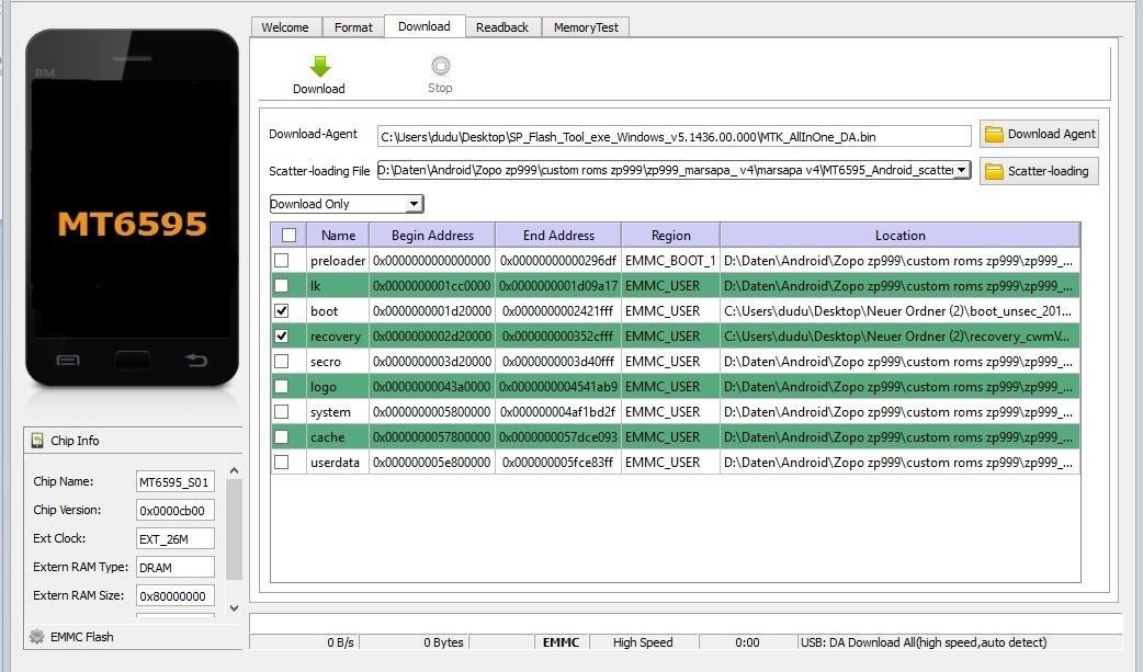

Muß man nicht auch, wenn man die aktuelle Carliv CWM auf einer Stock Rom flashed, wie hier beschrieben, nicht auch die Boot.img patchen ??
Ansonsten wird doch die custom-recovery mit der stock-recovery wieder überschrieben.
Eine gepatchte boot.img gibt es auch in dem XDA-Thread
Wenn man nur rooten möchte dann benötigt man diese natürlich nicht. Allerdings wird dann die
Carliv Custom Recovery durch die Stock Recovery nach dem 1. Neustart überschrieben.
Wenn man nur rooten möchte dann benötigt man diese natürlich nicht. Allerdings wird dann die Carliv Custom Recovery durch die Stock Recovery nach dem 1. Neustart überschrieben.
Gut dann im Flash Tool auch das boot.img einfügen.

Ergänzung zu post #3: Nein, boot.img kann bleiben, wie sie ist. Carliv hat das Thema "abgefangen", wenn man sich an die Flashprozedur hält, klappt das direkt.
Kurzanleitung: SuperSU auf die externe Speicherkarte, Telefon ausschalten, Akku raus (oder auch nicht), FlashTools starten, Scatter auswählen, recovery auswählen, download drücken, Telefon anstecken und flashen abwarten. Telefon abstecken und Ladegerät anschließen. Jetzt drücken/halten [volume up] und drücken/halten [power], um in das neue recovery zu booten. SuperSU von der Speicherkarte flashen und rebooten. Die Frage "Fix root" (jedesmal) mit yes beantworten, dann wirst Du die root auch nicht mehr verlieren.

Okay, verstehe was revolt2 meint... ich hatte CWM drauf und jetzt ist es schon wieder weg wieder nur Stock Recovery. @ revolt2, da wo kein Befehlt steht drückst du einmal Power, dann bist du im Stock Recovery, dann einmal lauter+ dann machst du einen Reboot...
Also wir/ich haben das Problem das CWM-Recovery immer wieder verschwindet...Ich habe es nun zu dritten mal neu drauf gemacht, komme auch immer danach rein, aber nachdem das Handy einmal an war, geht es nicht mehr???? Dann ist nur noch die Stock Recovery drauf... Hat jemand eine Idee?
Da steht ja die Antwort :scared: Dann werde ich es nochmal probieren :rolleyes2: evtl. gibt es ja auch eine Neuere Recovery von Carliv....
Reaktionen: revolt2
Super, das war's. Habe nun neben der Carliv-Recovery auch die gepatchte boot.img mitgeflasht und komme nun wieder ins Carliv-Recovery - allerdings nur über das Mobileuncle-Tool. Wenn ich beim Hochfahren Lauter+EIN halte, habe ich weiterhin nur den Wechsel von dunklem und hellem Display. Naja, ist ja auch egal.
Kann ich eigentlich mit dieser gepatchten boot.img auch die Stock-Recovery.img patchen? Das wäre für mich ideal, weil ich dann einerseits problemlos Updates einspielen kann und andererseits mit MobileUncle die Carliv-Recovery.img von der SD laden könnte um diese einmalig beim Booten für ein Backup etc. zu nutzen.
