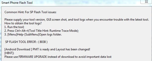

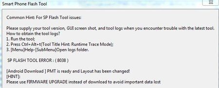

Habe wieder ein Zp-980+ in der Hand.
Selbes Problem, hängt beim Bootlogo, TWRP geht noch.
Flash Versuch (von 4.4 auf 4.2) bringt Fehlermeldung.
Ideen?
Hast Du - gemäß der Fehlermeldung - im Flash Tool die Option "Firmware Upgrade" schon ausprobiert?
Hat alles funktioniert, nur die IMEI ist "weg", ist aber kein Problem.
