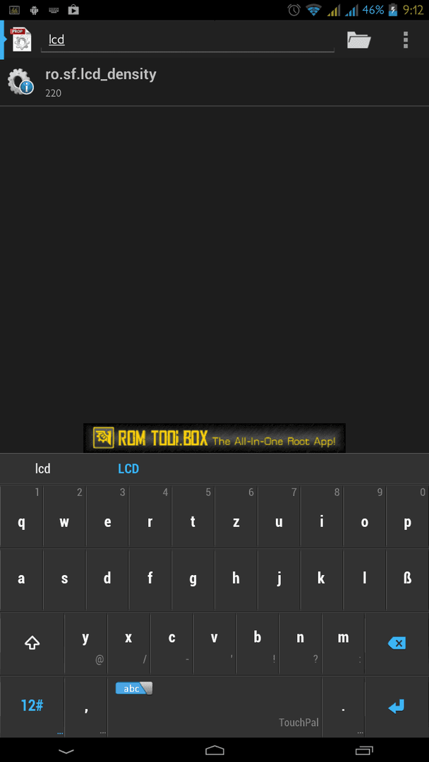

Gestern habe ich mir den Spaß erlaubt und an den DPI geschraubt. "Witzig" ist ja, dass in der build.prop überhaupt keine Angabe dazu gespeichert ist. So manches Tool aus Google Play greift daher in die Binsen und kriegt die Einstellung nicht gebacken.
Mit der ROM Toolbox (auch die kostenlose Version) geht das aber problemlos. Wenn man einen Eintrag hinzufügt, gibt es in einer Dropdown-Box eine Reihe typischer Einstellungen zur Auswahl. Den Eintrag habe ich im Screenshot abgebildet. Nach einem Neustart kommt das ganze auf dem großen Display schon ganz anders rüber. Der Screenshot ist auch bereits mit 220 dpi erstellt.
Bis jetzt gab es keine Probleme. Auch die typische Inkompatibilitätsmeldung aus dem Play Store blieb bisher aus. Liegt vll. daran, dass ich 220 gewählt habe?
