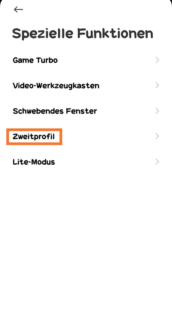

Vielleicht könnt ihr mir helfen?
Hab mir ein neues Redmi Note 8 (2021) gekauft Dual Sim fähig ...das funktioniert einwandfrei nur in der Einstellung unter Spezielle Funktion fehlt der Punkt "Zweitprofil" ?!
Weder neues Update... nochmals draufladen...
Oder per Lupen suchen in Einstellungen machen es sichtbar...
Nicht mal der Kunden Service, konnte mir weiter helfen...sie meinte könnte ein Bug sein?!

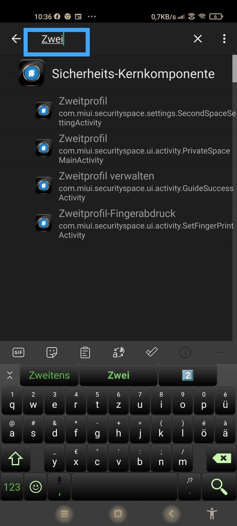

@Mk81
Installiere mal Das könnte interessant sein: "Activity Launcher" - Activity Launcher - Apps on Google Play
Dann oben auf die Lupe
Zwei eingeben und dort mal anwählen.

Also fehlt der Menü Punkt in den Einstellungen >spezielle Funktionen >Zweitprofil?

Also meinst du das jedes Dual Sim fähig Handy von Xiaomi. hat eigentlich diese Einstellung...dachte erst das ich so ein Sparvariante erwischt hätte... Werde wohl kurz vom Weg schicken, den Werksreset durchführen...mfg
Ich habe das GINKGO RN8 und das WILLOW RN8T.
Bei beiden ist der Menü Punkt Zweitprofil vorhanden.
Gut wäre natürlich wenn sich hier jemand meldet der das gleiche Modell hat.
@Mk81

Danke :* so hat es funktioniert! Mega super Tipp...mfg
