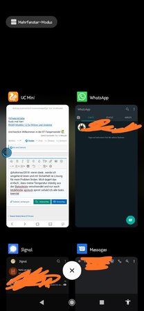

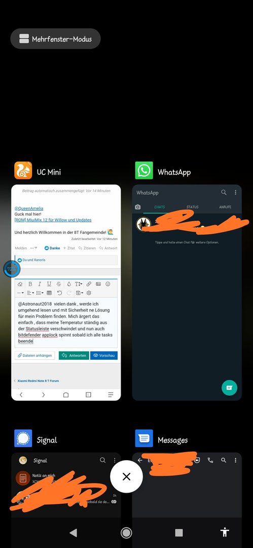

@Astronaut2018 vielen dank , werde ich umgehend lesen und mit Sicherheit ne Lösung für mein Problem finden. Mich ärgert das einfach , dass meine Temperatur ständig aus der Statusleiste verschwindet und nun auch bitdefender applock spinnt sobald ich alle tasks beende. Ich muss ja nicht einmal diese blöde sicherheitsapp mit bereinigen drücken. (siehe Screenshot) sobald ich auf das 'x' zum drücke ist Feierabend. Und alle meine Apps sind buchstäblich geschlossen und nichts funktioniert mehr. Ich kenne das so überhaupt nicht. Auf meinem Huawei habe ich dies nicht wenn ich meine tasks bereinige und bei meinem vorigen Samsung a5 2017 das ich bis Oktober 2020 nutze gab's das auch nicht

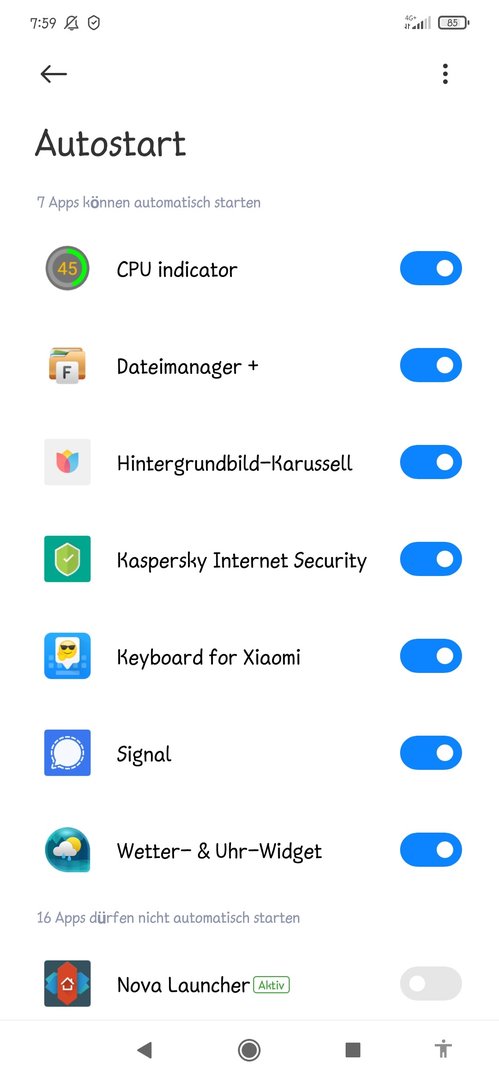

Kurzes Feedback zu meinem Problem und die Lösung dafür. Nachdem ich etliche Stunden ausgiebig mit meinem Smartphone verbrachte und mich mit diesem beschäftigte, fand ich die Lösung meines anliegends. Unter dem Menüpunkt Einstellungen Apps
Rechte - Autostart :
Schalter für die gewünschte App auf 'An' stellen

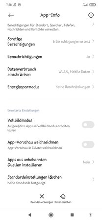

Dann zurück auf apps verwalten , gewünschte app wählen und ganz unten den Punkt Energiesparmodus auf:
'keine Beschränkungen' stellen und TADA😁 Problem gelöst. Nichts wird mehr beim Task killen und gerät aufräumen beendet und läuft dennoch weiter. P.s. Ich nutze Applock und bin darauf angewiesen da mein 3 jähriger Sohn gerne mal mein Handy in die Hand nimmt und ohne Applock weiß ich nicht was anstellen könnte (drücken - Kinder halt)

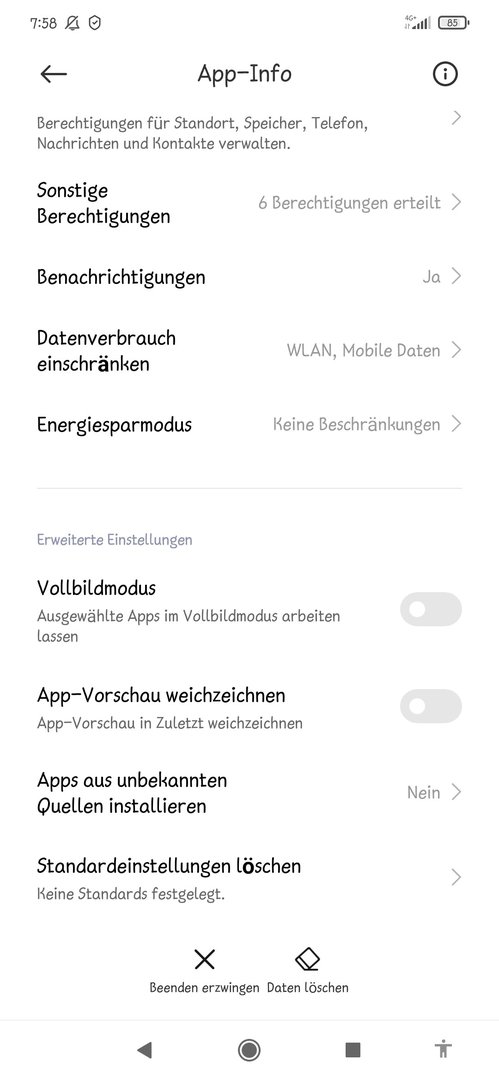

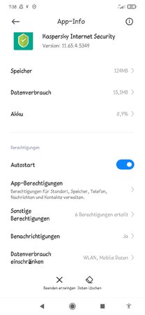

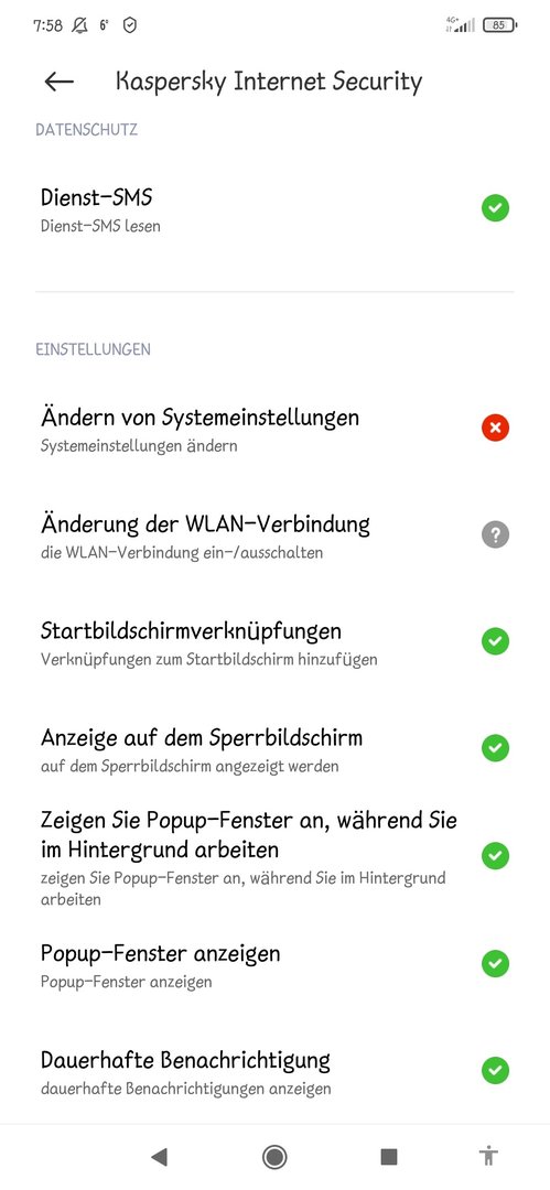

@mblaster4711 , genauso, dies sind die richtigen Einstellungen damit es funzt😁 somit starten die Apps automatisch auch wenn man diese Supertolle Hauseigene App 'sicherheit' bereinigen betätigt
@Astronaut2018 , nein, Sperre für den Bildschirm ist mir persönlich zu blöd und das einfache streichen zum entsperren meines Bildschirms reicht mir vollkommen aus
So in etwa sehen die richtigen Einstellunen bei mir aus

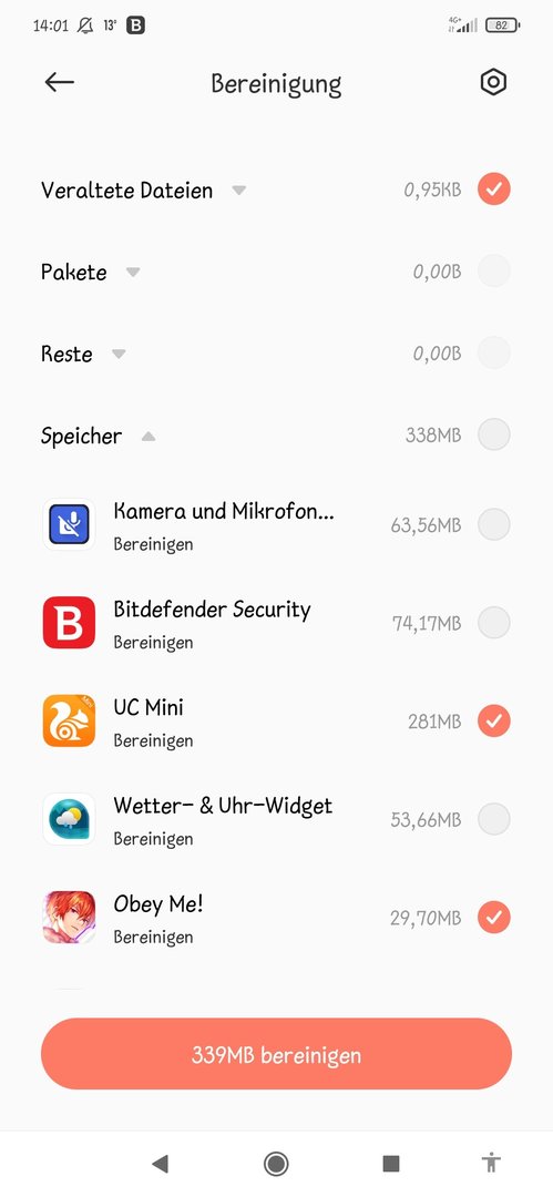

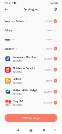

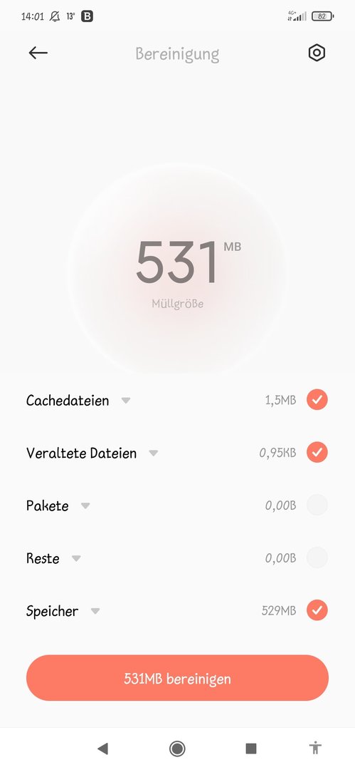

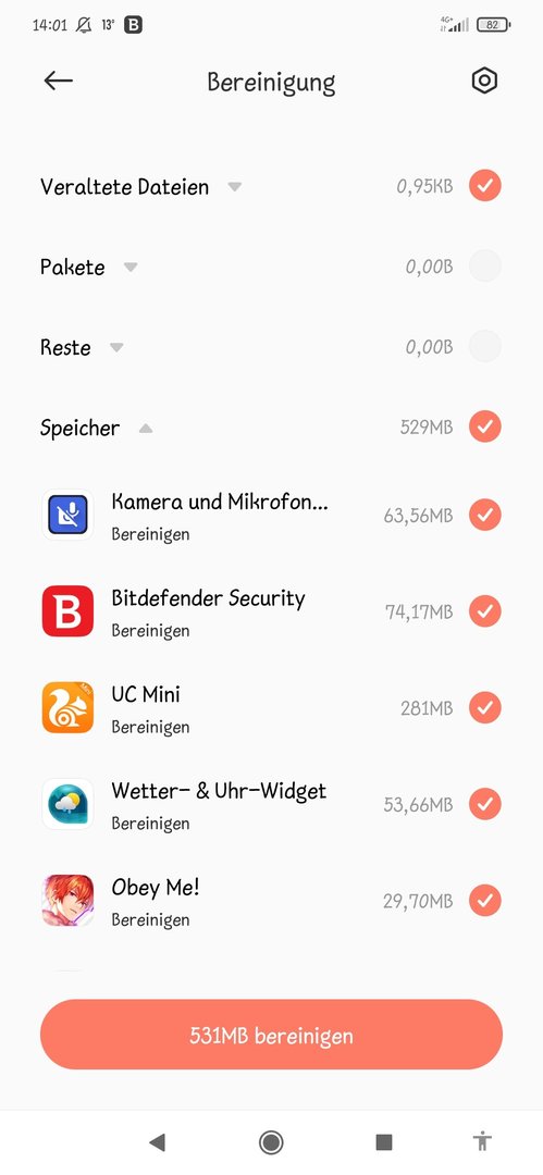

@TincaX ich habe mich total verlesen bei dir und jetzt Stunden später fällt es mir auf 😱 ja dies ist möglich und gerne zeige ich dir wie doch leider muss man das bei jeder Bereinigung erneut machen also die hacken entfernen.
In meinen Screenshots siehst du unten Speicher. Klick dort drauf und du kannst deine Apps so einzeln vorm kompletten schliessen schützen. Etwas umständlich finde ich. Meine vorige Erklärung weiter oben ist ne bessere Alternative und funktioniert für mich zumindest perfekt und Apps starten kurz nach dem bereinigen von selbst wieder
