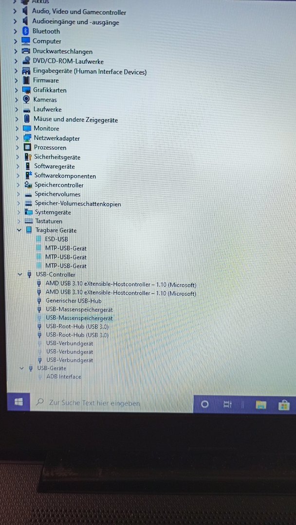

Geh mal in den Gerätemanager unter Ansicht -> ausgeblendete Geräte anzeigen. Bei mir sind da unter tragbare Geräte 20 Phones drin, die man normal nicht sieht, viele sogar zweimal (!)

Die Benutzung des 2.0 USB Ports nötigt dem Gerätemanager keinerlei Reaktion ab, stellt sich so dar:
Während dieser Darstellung hab ich das Kabel mehrmals rein und rausgesteckt, keine Reaktion.
Beim alten A7 ebenfalls nur Laden, aber keine Reaktion im Gerätemanager oder Explorer am 2.0 Port.
