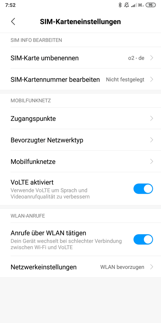

Noch nicht einmal das Google Pixel 2/XL bekommt das hin. Screenshot_2019-02-10-07-52-06-296_com.android.phone.png

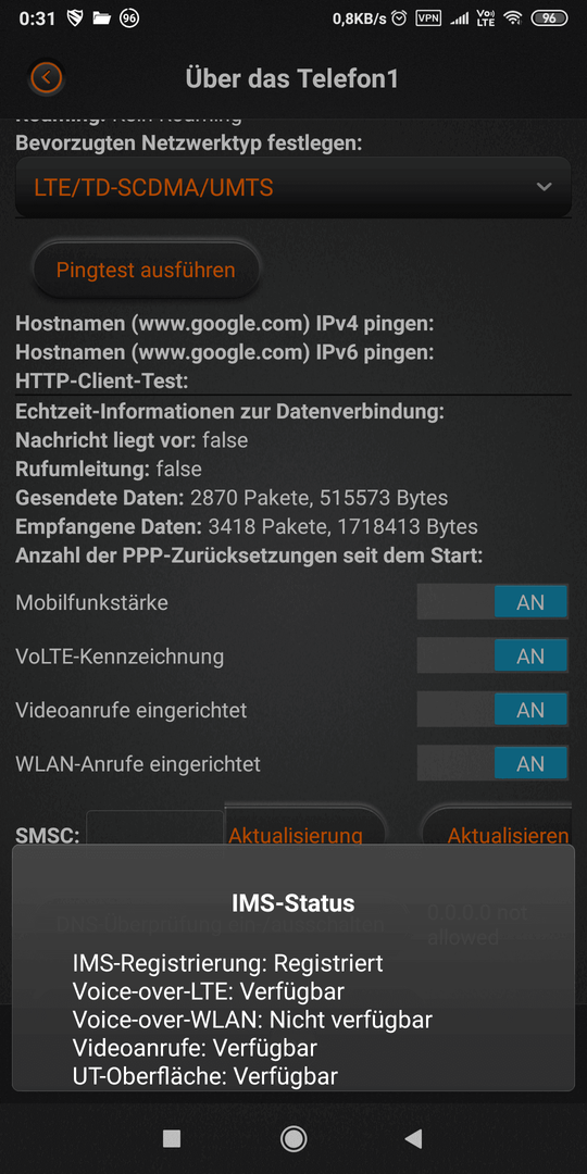

Denke, VoLTE ist nicht das Problem. VoWLAN lässt sich, obwohl man alle Einstellungen so vorgenommen hat, wie mehrfach beschrieben, aber nicht aktivieren. Oder hat jemand von Euch schon jemals ein "VoWLAN"-Icon entdeckt...;)
Habe auch alle Schalter "gesetzt", trotzdem funktioniert WLAN-Call nicht...
Hier ein Screenshot von der "Telefoninformation" + "IMS-Dienstinformation"Screenshot_2019-02-05-00-31-23-639_com.android.settings.png
...wie Ihr seht: Der Dienst ist trotzdem nicht verfügbar...
-> vermute, das RN5 ist dafür nicht vorgesehen... vielleicht nur die MI o. MI Mix - Serie...
Reaktionen: OnkelLon
@wassolldas Sollte man meinen, aber bei meinem RN 4 (Mido) hatte es damals auch geklappt. Auch bei meinem RN 5 sind alle Schalter gesetzt, aber der IMS Dienste Status sagt geht nicht:1f623: Es soll angeblich einen Code geben, der den Carrier Check ausschaltet, damit es funzt....hab mich aber noch nicht rangetraut:] Bin momentan mit der CRDroid 5.1 unterwegs.
Reaktionen: wassolldas
VoLTE geht hier auf dem RN5 mit Blau(O2). Aber nach dem Aktivieren von VoWIFI per *#-Code geht das trotzdem nicht. Im Menü gibt es den Eintrag nicht. Im Diagnose-Menü sehe ich den Schalter zwar wie auf euren Screenshots, aber ausgegraut. O2 und auch Blau können Wifi Calls. Vielleicht passt etwas am Setup nicht, irgendwie muss das Gerät ja wissen, wohin es verbinden soll. Meine SIM-Karte ist z.B. ca. 3 Jahre alt oder mehr, da gab es das noch nicht. Evtl. muss man da eine Konfiguration updaten?
