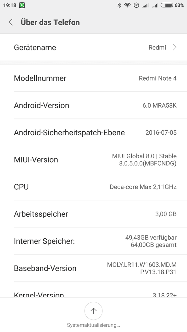

War durch einen mydeals-Hinweis gekauft, dort hatten viele wohl kein Problem. Dann werde ich wohl die einmal drüber installieren. Aktuelle Installation siehe Anhang. Screenshot_2017-01-31-19-18-34-467_com.android.settings.png
Jap ist eine Shop-Rom, die Funktionen halt nur mehr oder weniger gut, gab zudem schon bei anderen Xiaomi in Foren Meldungen das diese nach paar Wochen Maleware nachinstalliert haben. Habe mir angewöhnt die Teile direkt nach dem auspacken zu Flashen.
