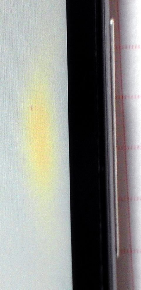

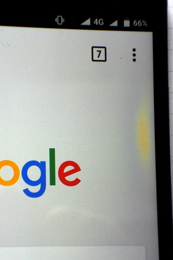

Moin Androiden,
habe ein Phänomen - seit ein paar Tagen habe ich ein länglich gelben Fleck im Display (neben der Lautstärke-Wippe)
Er ist die Tage auch etwas größer und intensiver geworden, auf den Fotos wirkt er blass, aber in der Realität ist es intensiver...
Das Handy wird in einer Stofftasche geschützt und es ist nicht mech. belastet worden...
Was ist das?
Garantie kann ich wohl knicken und rächt sich jetzt mit dem Import :-(
Grüße
Ich würde sagen, die Kate macht sich auf in den Himmel :(
@schlitzpizza
Das nennt man dann "Bildschirm Eingebrannt"
Wenn du Glück hast wird sich der Fleck auf die stelle beschränken.....

Das Einbrennen kennt man eigentlich nur von OLED-Displays.
Und das hier sieht (für mich) eher nicht nach Einbrennen aus sondern irgendwas Hardware-Seitig. Eventuell ist an der Stelle unter dem Display zu viel Druck (würde ja passen mit den Hardware-Tasten daneben, ziemlich genau mittig an der Wippe)
Ich bin aber kein Profi in solchen Sachen.
@Cua
Ist unter der Stelle im Display zu heiß geworden.
Einbrennen ist eventuell nicht das richtige Wort..... das Problem sind zu heiß gewordene Pixel
Ahhh, sorum. Also keine eingebrannten Pixel durch das Bild sondern Hitze hat da Pixel zerstört.
Bin ich ja auch "semi-richtig" :)
Reaktionen: Sunny
@Cua
Ja genau, bei mir kamen die Flecken damals an der Stelle an der ich schon immer die "Hitze" der GPU durch das Gehäuse fühlen konnte.
Edit
also wie von unten her verbrannt
Reaktionen: schlitzpizza und Cua

hatte das gleiche phänomen an meinem LG G2....
sogar gleiche Stelle, nur auf beiden Seiten.
passiert und hat definitiv was mit hitze zu tun.
in der regel bleibt das so, außer das handy ist unter dauer volllast und dadurch immer sehr heiß.
man gewöhnt sich dran ;)

Hi. Bei meinem Nokia 7 plus hatte ich das gleiche Phänomen. Es war die magnetische Halterung im Auto. Wieder auf normale Klemme umgestiegen und nach und nach verschwand der gelbe Fleck. Seit drei Monaten ist er ganz weg.
