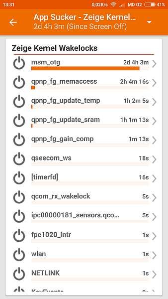

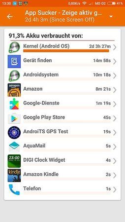

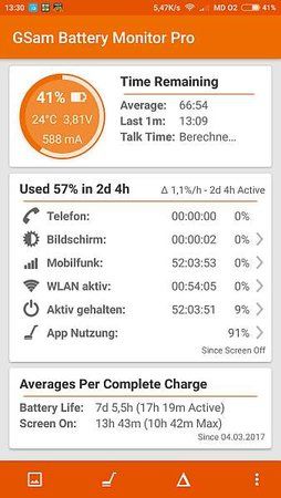

Bei meiner Kate (und auch dem Redmi 3s) habe ich einen Bug, dass durch das Laden ein Kernel-Wakelock auftritt (msm_otg), der die Geräte zu 100% aktiv hält. Beide laufen zwar auf nicht ganz taufrischen Weeklys, aber vielleicht hat der Bug ja in der aktuellen stable Einzug gehalten - da kommt vieles ja erst verspätet ;) Das würde auf alle Fälle erklären, warum ein Neustart erst mal Abhilfe schafft, zumindest bis zum nächsten Laden, ggf. auch nur kurz an den Rechner hängen per USB. Tritt hier - hm - mindesten bei jedem 2. Ladevorgang auf, darum starte ich Fons nach dem Laden jetzt einfach grundsätzlich ein mal neu und gut ist.
Falls das ohne Root in den Statistiken nicht ersichtlich ist, testweise einfach mal genau so vorgehen: laden und nach Kabel entfernen reboot.
Hier mal von der Kate in Bildern: hat da 2 Tage wirklich nur rumgelegen, aber 100% aktiv.

Vielleicht fällt es vielen auch nicht auf, weil sie das Handy sehr viel benutzen (fällt ja nur beim rumliegen/Standby deutlich auf, und Massen von Usern finden 1% Verlust in der Stunde völlig normal), zudem tritt es nicht bei jedem Laden oder PC-Anschluß auf. Ohne Root ist bei Android *keinerlei* vernünftige Fehleranalyse möglich bezüglich Akkuverbrauch - und auch mit gibt die depperte interne Akkustatistik nix her.
Wie gesagt, ohne Root ist meine Empfehlung mal ne Weile so zu verfahren und zu schauen ob es dann besser läuft. Mit Root: gsam installieren und root gewähren. Den msm-otg sieht man schon nach Minuten in der Kernel-Statistik.
Ging mir genauso. Eigentlich hielt der Akku tagelang bei meiner Nutzung, aber immer wieder war die Entladekurve steil nach unten und ich wusste nicht, warum. Auch gsam half da nicht viel, weil man nur sieht, dass der Kernel aktiv ist und nicht mehr schläft. Abhilfe brachte immer nur Neustart. Der Zusammenhang zum Laden, war mir gar nicht bewusst.
LÖSEN kann gsam natürlich keine Probleme. Aber wenigstens helfen, das Geschehen zu analysieren und ne Ursache zu finden, natürlich nur mit Rootrecht, anders gibt Android ja nix mehr preis. Beim googlen nach msm_otg fand ich sehr schnell Hinweise auf den Zusammenhang mit dem Laden, und dass ein Reboot den Spuk beendet. Das ist ja immerhin schon mal ein gangbarer Workaround in diesem Fall. Anders wäre das vielleicht erst irgendwann später im Alltag aufgefallen.
