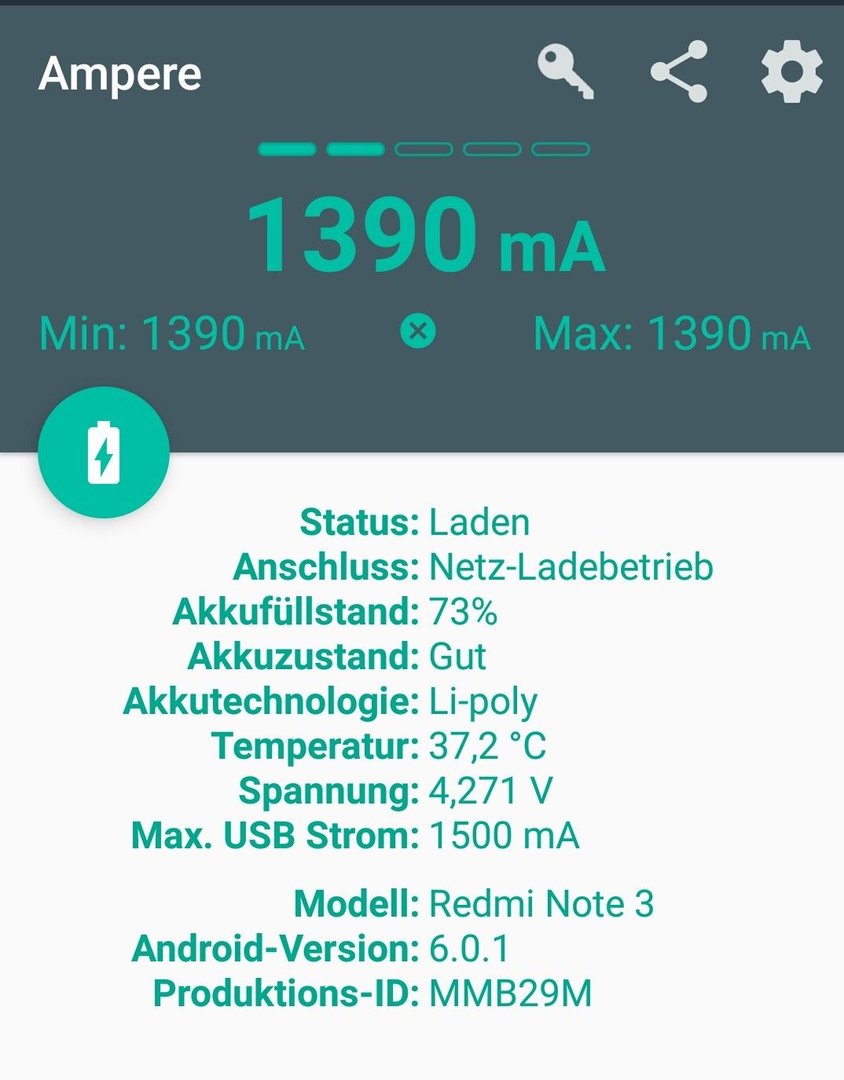

Ampere App, was bedeutet das?
Kommen nur 1400mA an?
Ja, der Ladestrom wird in der App mit 1,4 Ah angegeben - das ist aber völlig normal und unauffällig, schließlich ist der Akku zu 75% bereits geladen. Je voller, desto geringer der Ladestrom. Sieht hier in der App genauso aus.

Screenshot? ich finde das ebenfalls nicht!
Bin hier nur mehr oder weniger zufällig reingestolpert, aber bei 1390 mA kann es doch kein USB mehr sein, der Strom :D ist viel zu Hoch für USB.
Das war eine fremd App

Danke @ghor - hier finde ich das auch bei meinen Geräten.
Aber ab davon ging es auch aus dem Screenshot von Ampere des TE hervor ("Netz-Ladebetrieb" - bei USB steht da auch USB-Ladebetrieb) nutze die App ja selbst, da hier nicht jedes Gerät mit jedem Stecker und oder Kabel so will wie es soll. Oft lädt ein Gerät nur mit USB-"Geschwindigkeit" (unter 0,5 A), obwohl es an einem 2A-Adapter hängt, an dem eine anderes Gerät auch mit deutlich über 1A lädt. Also muß ich immer kontrollieren.
@kar44627 - kontrollierst du mit der App auch regelmäßig? Oder ist es jetzt im Screenshot vielleicht ein Zufall gewesen, dass es doch vernünftig geladen wurde - zumindest laut der Werte?
