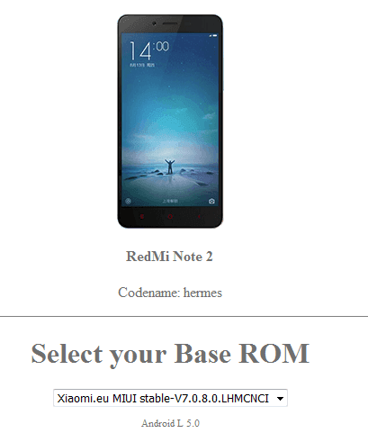

Zu welcher Version würdet ihr mir raten bei smiui?:confused2:
Ich will eine stabiles System, kein System, das nicht glatt läuft, und wo ich immer was machen muss. Will nicht jede 2 Wochen über TWRP eine neue Beta einspielen, und das System neu einrichten. Habe zwar Titanium pro, aber trotzdem...
Stable 7.0.8.0
oder
5.12.24
Am besten doch zur stabilen 7.0.8.0, da die andere noch bestimmt Kinderkrankheiten hat, und ja nur ne Beta ist, oder?
Was heißen am Schluß eigentlich die Buchstabenkürzel?
