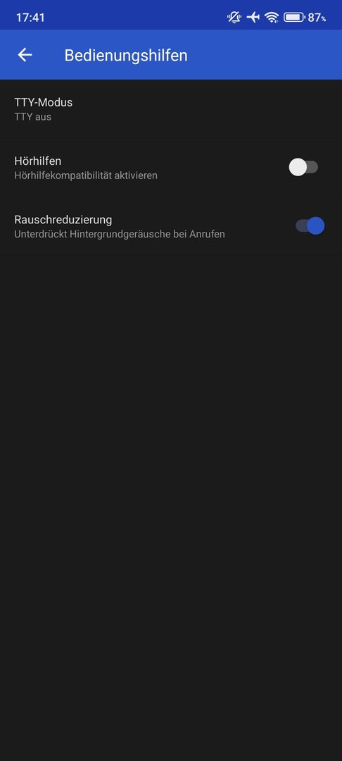

Rauschreduzierung ist in den Bedienungshilfen.

Gibt es nicht bei dem Telefon. SOnst hätte ich hier wohl garnicht schreiben müssen.
Auch in den Entwicklereinstellungen ist die Rauschunterdrückung nirgends zu finden.
Whats und der gleichen haben das gleiche Problem. Zusatztools finde ich bekloppt bei nem neuem Handy.
Sorry, aber so kannst du es auch nicht beheben.
@dkionline wo soll das in den Bedingungshilfen genau sein?
Ich finde nichts
