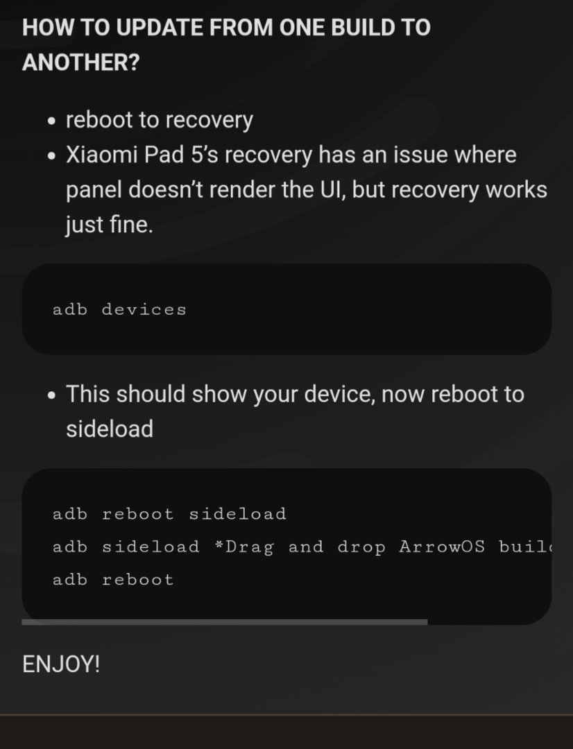

Vielleicht sollten wir hier mal eine deutsche Anleitung hinterlegen. Ich hatte nämlich auch ein paar Schwierigkeiten bei der Installation, weil der Recovery Bildschirm einfach mal schwarz ist. Sowas kann ganz schön irritierend sein ...

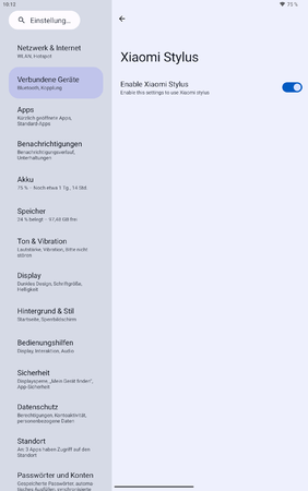

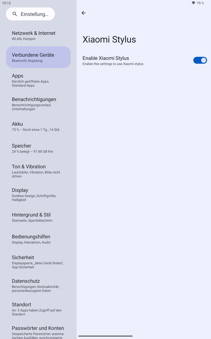

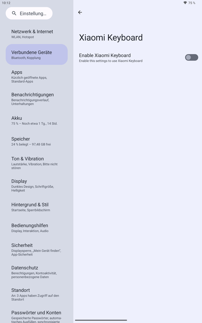

@mcc2005 Solltest in deinem Beitrag ggf. noch erwähnen das mit dieser Firmware das Originale Keyboard und der Smart Pen nicht mehr funktionieren. Nach meinen letzten Stand, falls ich den möglichen "Fix" überlesen habe.
@Stoik Funktioniert beides;)
