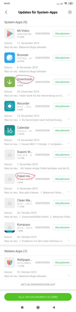

So... nach nunmehr mehreren Stunden der Fehlersuche kann ich verkünden, dass es nicht am Router liegt. Wäre natürlich eine Möglichkeit gewesen, aber war es nicht.

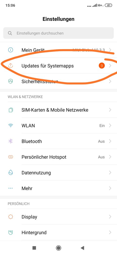

Wenn ich das nun korrekt herausgefunden habe liegt es an einem Update der Systemapps.
Dieses Update wird mir angezeigt, sobald ich das Handy starte.
Installiere ich dieses Update von 9 Systemapps ist auch die App des Paketinstallers dabei. Dieser wird von 1.1.8 auf 1.3 upgedatet. Ich vermute mal, da liegt das Problem. Oder die App Downloads die ebenfalls aktualisiert wird.
Und nach dem Update ist es der Fall, dass bei Installation von Apps bis zu 2 Minuten Wartezeit keine Seltenheit sind.

Auf dem hier vorliegendem MI9t pro ist ebenfalls der package installer in der Ver. 1.3 drauf. allerdings ist meine Downloadversion eine andere es ist die 9.0820.11, vom November 2019 und deine von 2018 ist.
Reaktionen: beicuxhaven
Ja mir das auch schon aufgefallen. Bisschen alt oder?
Also irgendwie seltsam aber erst mal die "Download" App hat ja nichts mit dem Playstore am Hut und ist bei mir 2 mal Vorhanden Version 9.08.20.11 und Version 10. Und kümmert sich wohl nur um Allgemeine Downloads.
Und der Packet - Installer ist bei mir Version 1.2.8 aber ich könnte nicht Feststellen das der Irgendwas mit dem Playstore zu tun hat. Auch nach einige App Installationen / Updates ist der Akku wie auch Datenverbrauch bei 0%. Ich habe den verdacht das der packet Installer nur für APK außerhalb des Playstores zuständig ist. Aber sicher ist das Natürlich nicht.
Aber da ja Google/ Playstore mittlerweile alle Apps Überwacht ( Play Protect ) würde ich davon ausgehen das Google seinen eigenen Installer mitbringt. den sie direkt Kontrolliren können
