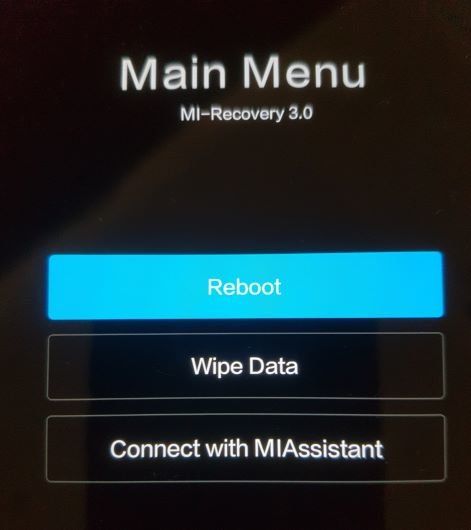

Vielleicht ist es sinnvoll ein Reset zu machen, oder den EMMC zu löschen.
Das ist die Handy PIN, SIM ist keine drin. Habe es aber auch schon mit SIM probiert. Reset wollte ich vermeiden weil ich nicht mehr sichern konnte und da noch einiges drauf ist. Ursprung war das mir das Handy hingefallen war und danach das Display Dunkel blieb, darum habe ich ein neues eingebaut.
Vielen Dank :) Schaue ich mir mal an.
Die Möglichkeiten habe ich, bei wipe würde ich alles löschen oder?
ja :(
leider...

Also wenn das Display kurz an geht, dann das Handy aber wieder neu startet, im Fastboot oder Recovery aber normal durch läuft, ist es möglicherweise die Software. Aber es kann auch ein falsch eingebautes Display sein. Da es ja ein wenig dauert, bis die UI übernimmt.
Also ein kompletter RESET im RECOVERY wäre meine erste Wahl.
Ansonsten Tippe ich wirklich auf ein falsch eingebautes oder def. Display.
