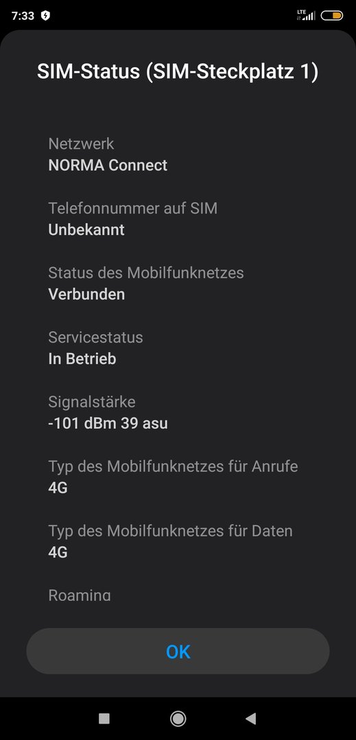

Und zwar konnte die Telefonnummer bei der "Gerätesuche" nicht überprüft werden... (Aktivierung der SIM Karte fehlgeschlagen..)
Internet über mobile Daten funktioniert jedoch... es scheint an irgendeiner Einstellung zu liegen...
Nur - an welcher?
Für Vorschläge/Lösungsansätze schon mal HERZLICHEN DANK!
Musstest du die Nummer manuell eingeben? Wenn ja, hast du sie mit "+49" eingegeben?
Hallo, ich kann ja keine Nummer eingeben, da die Nachricht vorliegt: Aktiv. der Karte fehlgeschlagen.
Wenn ich trotzdem anrufe wird die Nummer angezeigt...😳 .... Xiaomi Meldung... konnte die Rufnummmer nicht überprüfen...

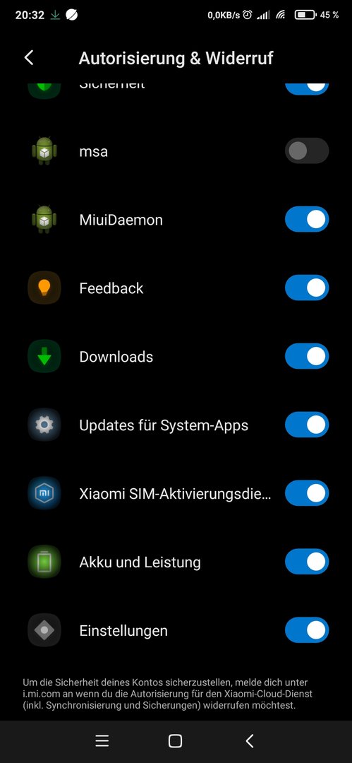

Schau mal bei Sim Aktivierungsdienst
@rene3006
Entweder bin zu dämlich, oder.....
Wo finde ich diese Einstellmöglichkeiten???
Sorry, 😉

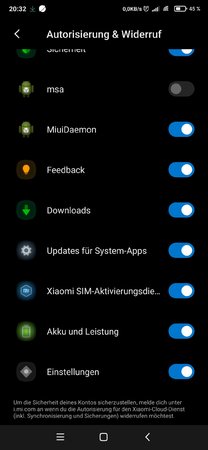

Schau mal meinen Screenshot unter Einstellungen - Autorisierung und Widerruf.
Ich glaub war unter Sicherheit
@bm20-2017 Ansonsten nutz die Suchfunktion mit z.B. "Autorisierung und Widerruf", falls du es noch nicht gefunden hast.
