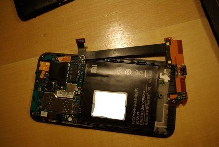

Hier sieht man den Patienten mit der neuen USB Platine.

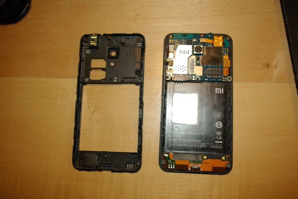

Nach dem entfernen des Akkus und der 9 Schrauben auf der Rückseite kann man sich daran machen die hintere Abdeckung abzunehmen.
Mich hat dieser Teil über ne Stunde gekostet da ich einfach zu sanft an die Sache rangegangen bin.
Man kann hier ruhig etwas fester mit dem Fingernagel durch den Spalt gehen und etwas drann ziehen.
Früher oder später sollten die beiden Teile dann so vor euch liegen.
Nun kann man damit beginnen die alte Platine abzulösen.
(Ein kleiner Schraubenzieher war mir dabei sehr hilfreich.)
Achtet dabei darauf wie das kleine Gummiteil (rechts) darunter verbaut ist, dieses soll ja später wieder an seinen ursprünglichen Platz zurück.
Danach könnt ihr vorsichtig den kleinen Stecker (unten rechts am schwarzen Kabel) und den breiten Stecker (oben) abziehen und den schwarzen Aufkleber vorsichtig abziehen.
Jetzt noch die obere Platine ein klein wenig anheben und nun sollte man die USB-Platine recht einfach rausziehen können.
Beim Zusammenbau geht das ganze in der umgekehrten Reihenfolge vor sich wobei man den schwarzen Gummiteil vor dem Aufkleben der Platine nicht vergessen sollte.
(3 mal dürft ihr raten wer den erst fotografiert und dann doch vergessen hat.) :cursing:
