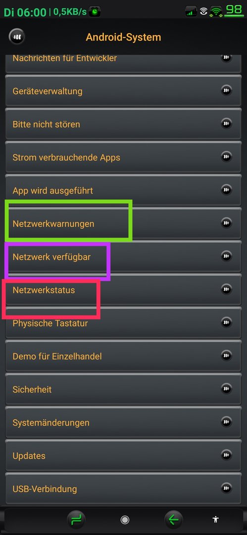

Einstellungen - Apps- Apps verwalten - 3punkte - Systemprozesse anzeigen - Android System - Benachrichtigungen -

Die Lösung von @Raz3r nutze ich immer dann, wenn ich überhaupt keine Infos über irgendwelche Netze im Umkreis möchte, die von @rene3006 immer dann, wenn ich nur keine akustische Info darüber möchte
Meine Bekannten sind da teils sehr unterschiedlich, von daher sind beide Lösungen je nach Wunsch ideal
Reaktionen: hahnsen, Gustav04 und Raz3r

Das von dem Link im ersten Post von @rene3006 habe ich auch abgeschaltet. Nur beim Netzwerkstatus habe ich gering gewählt.
Da soll dann lautlos etwas kurz angezeigt und wieder ausgeblendet werden.
