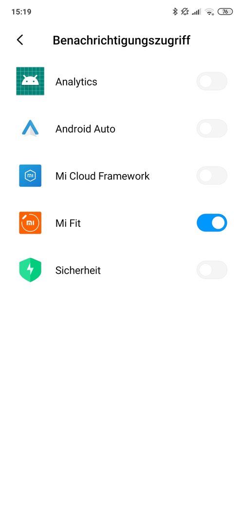

Ich bekomme keine Benachrichtigungen auf das Mi Band 4 obwohl ich den Benachrichtigungszugriff aktiviert habe kann mir irgendjemand vllt. weiterhelfen

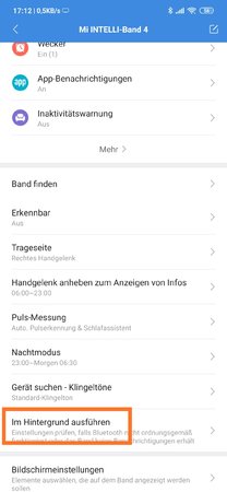

@Severinweber Warst du schon im Punkt 'Im Hintergrund ausführen'? Einfach mal den dort angezeigten Anweisungen folgen, dann sollte das funktionieren
