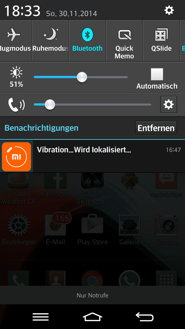

Hallo Zusammen,
Ich nutze das Band auch seit Heute und habe 2 Probleme:
1. Benachrichtigungen.
Wenn ich angerufen werden, vibriert es. Schön und gut.
Aber wenn ich eine Whatsapp Nachricht bekomme, tut sich gar nix.
Auf meinem LG G2 habe ich unter 'Sicherheit' nichts gefunden, wie von manchen beschrieben.
Das Häkchen in der miBand App ist drin (wo man die Dauer und Intensität ändern kann).
Wie bekomme ich es nun zum laufen? :/
Problem 2:
Die Benachrichtigung (icon) oben in der Zeile ist immer da und geht nur weg, wenn ich es da rausloesche.
Dort steht 'Vibration.. Wird lokalisiert'.
In den Einstellungen habe ich den Vibrationsstand ausgeschaltet.
Jemand einen Tipp?
Lg
EDIT:
Im englischen MIUI Forum habe ich die Antwort gefunden.
Da es bei meinem LG G2 keine Option für "benachrichtigungszugriff" gibt, musste ich die App "notifierPro" runterladen und dort die Anfrage vom Mi Band bestätigen.
Jetzt klappt es auch.
