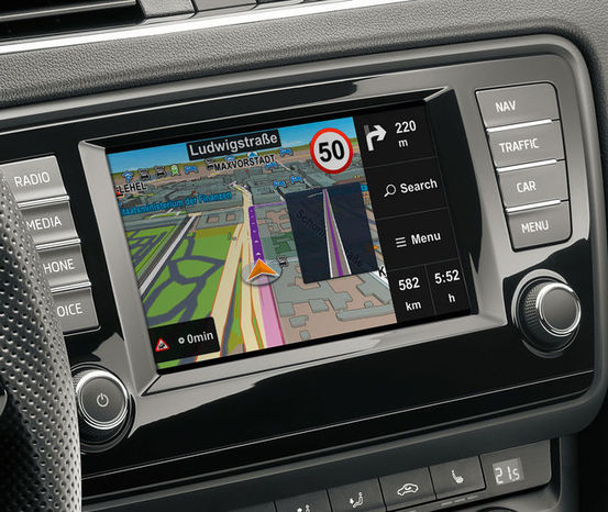

Hi,

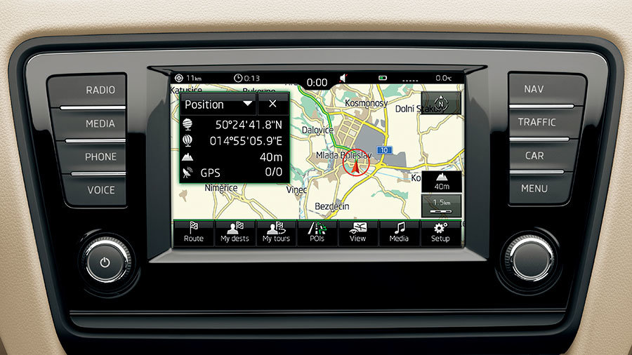

ich fahre einen Skoda Rapid Spaceback von 2018, habe auch seit Dezember das A3 und es funktioniert bei mir einwandfrei. Habe dieses Amundsen:
Ich hatte war jetzt im Winter ein paar Problemchen, die waren aber autoseitig. Immer wenns richtig kalt war, wurden keine externen Geräte erkannt. Kein Bluetooth, kein USB, d.h. kein Android Auto, kein SOS Notruf des Autos usw. Das wurde nun nach 2 Werkstattbesuchen und 2 Firmware Updates von Radio und Steuergeräten hoffentlich beseitigt. Zumindest ist seit Mitte Januar Ruhe.
Aber ausgenommen von dieser Sache, wofür das Handy nix kann, läuft es zuverlässig. Ich bin nur nicht ganz zufrieden mit der Bedienung von Google Maps. Die Traffic Farben sind sehr schmal, mit bloßem Auge kaum auszumachen, bei Tag oder Nachtansicht. Einzig in der Satelliteneinstellung sind die Linien schön saftig, aber ich möchte mir nicht immer meinen Traffic mit Satellitenfotos leersaugen. Darüber hinaus kann man nur VOR der Fahrt einstellen, ob das Navi immer nach Norden ausgerichtet sein soll oder in Blickrichtung. Früher ging das auch während der Fahrt zu ändern, heute ist der Kompass immer nur dann benutzbar, wenn gerade keine Navigation läuft.
Whatsapp Nachrichten beantworten ist auch ziemlich dämlich. Warum werde ich nach jeder Nachricht gefragt "möchten Sie antworten oder war das erstmal alles?" Was soll ich da bitte sagen? "alles!"...? Wäre ein einfaches "Möchten Sie antworten?" zu unfreundlich?
Aber ich schweife ab. Bei mir funktionierts ;-)
Hi,
vielen Dank für Dein Feedback. Stimmt mich positiv jedoch ist dein Amundsen aus einer neueren Generation. Meins stammt aus Bj.2016 und schaut so aus:

Ich habe überwiegende schlechte Erfahrungen mit den "Radios" von VW gemacht, sei es noch aus Zeiten von BT und SIM-Access oder jetzt mit Android/iOS. Ist das Smartphone (OS) wesentlich neuer als das "VW Radio" gibt's Probleme.

Danke, das stützt meine These, warum ein Samsung mit Android 8 geht und Android 9 und 10 "versagen". Muß ich mal bei Skoda/VW anrufen ob sie auch Uralthandys verkaufen ;)
