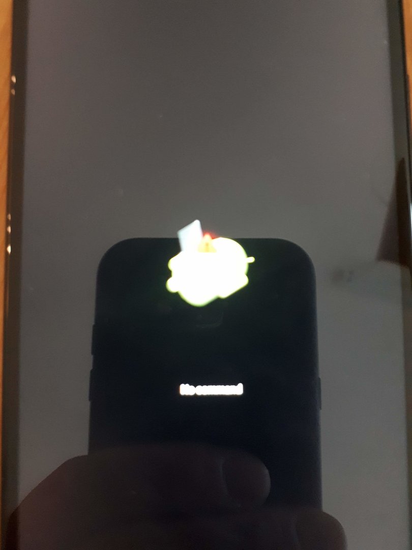

Hallo zusammen, ich habe seit Weihnachten das Mi a2 Lite, bisher war alles ok. Seit gestern habe ich jedoch Probleme, nachdem ich das Handy ausgeschaltet habe, hat es sich beim nächsten Start aufgehängt.
Es bleibt immer bei den laufenden Balken in der Mitte des Bildschirmes stehen (ich hoffe ihr versteht mich)und es passiert nichts mehr.
Der Hard Reset wie auf einigen Seiten beschrieben blieb erfolglos. Ich komme nicht in den Recovery Mode.
Es erscheint das Android Männchen mit dem Text "No command" darunter...
Wer kann mir helfen?
[doublepost=1546077944,1546077750][/doublepost]20181229_110428.jpg

Danke für die schnelle Rückmeldung. Betriebssystem 8.1
Folgendes passiert, wenn ich in dem no command Fenster bin, 4sek Volume + und den Ausschalter drücke, ich sehe kurz das startfenster mit dem androidone Schriftzug und dann kommt wieder das no command Fenster...
Drücke zuerst POWER, gedrückthalten und gleichzeitig Volume oben (2 Sek. gehen auch).
Das RecoveryMenü sollte sofort kommen.
Wenn das AndroidOne Logo kommt war es zu lange gedrückt.
Eigentlich sollte das Recoverymenü direkt nach Power + Volume up erscheinen, nicht nach 2 oder 4 Sekunden.
Also Volume up sofort wieder loslassen...
