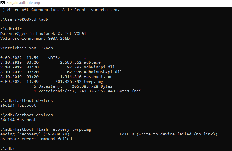

Ich habe ein Mi11, kein pro, kein ultra, einfach ein Mi11 und bin auf xiaomi.eu rom 22.5.25 beta MIUI 13, welches ich über fastboot geflasht hatte. Auf dem Smartphone WAR mal TWRP drauf. Seit den Fastboot-Flash-Methoden der weekly ROMS, kann ich nicht mehr ins Recovery booten, um TWRP zu starten. Nun steht bei XDA, dass das neueste ROM wieder über Rec. per TWRP möglich ist. Ok. Ich brauche also wieder TWRP.
Ich habe versucht, TWRP nach dieser TWRP - Ausführliche Anleitung zur Installation und Nutzung! Anleitung zu erstellen. Das Kommando
fastboot flash recovery twrp.img klappt nicht, wenn das Phone gestartet war. Ich habe dann manuell in den Fastbootmodus gebootet, was klappt. Dann mache ich Folgendes:
Was bedeutet der Fehler? Ich habe das twrp.img wie in der verlinkten Anleitung beschrieben bzw. der von der dort verlinkten Quelle heruntergeladen.
Danke für Eure Hilfe.
Grüße
Jens

@Cycleman Dir ist aber klar, dass du ein Modell mit A/B Partitionen und somit ohne /recovery hast? Deine verlinkte Anleitung ist nur eine allgemeine Anleitung, aber keine gerätespezifische. Die findest du auf der Homepage von TWRP.
Xiaomi Mi 11

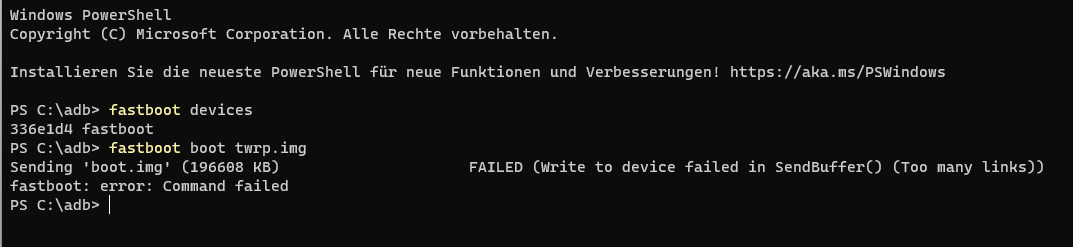

Leg mal das TWRP img in den Fastboot und ADB Ordner.
Und das img auch noch aufs Handy rauf kopieren, oder USB oder sd.
Nun hast du ja im ADB u Fastboot Ordner die img.
Daraus die Konsole starten und
fastboot boot Name des TWRP img
In TWRP nun installieren
Das img suchen
Installieren
Danke für Deine Antwort. Das twrp.img liegt im adb-Ordner, wo auch die fastboot.exe liegt (siehe obiger screenshot).
Wo genau soll das img auf dem Handy abgelegt werden?

Bitte um eindeutigere Antworten, danke. Niemand kann hellsehen. Falls DU meinst, im internen Speicher, ja, das ist klar, aber wo da, in welchem Verzeichnis? Mal davon abgesehen habe ich es auf die oberste Verzeichnis-Ebene im internen Speicher abgelegt, es klappt trotzdem nicht, die Meldung habe ich oben im Screenshot gezeigt. Was nun?
Du kannst doch über TWRP nach dem Img suchen,wenn es im internem Speicher liegt
So habe es nun hinbekommen, danke Euch.
