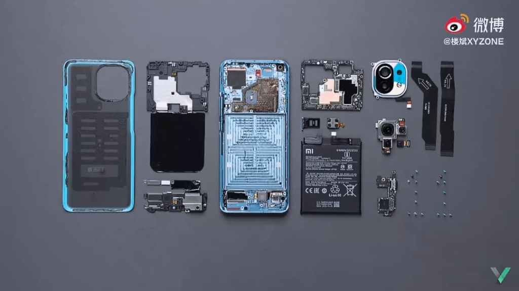

Hallo habe mein Mi 11 gebraucht bei Amazon gekauft Zustand wie neu. Handy ist auch super alles in Ordnung. Nur hinten oben löst sich der Deckel sehr leicht
Also es beginnt bei lauter leiser taste bis gegenüber es ist ein sehr leichter spalt. Habe das Anfang nicht gesehen heute wo ich so gedrückt habe ich gemerkt geht rein
Denkt ihr es ist der Akku ? Oder voran kann das liegen würde ungern Handy zurück geben Weill ich noch extra Rabat wegen fehlendem Akkuladegerät bekommen habe.
Kann einer vllt sagen wie man erkennt ob es am Akku liegt oder nur Kleber sich löst ?
Ich würde es ungern zurück senden habe es für 310 bekommen und bekomme es bestimmt nicht wieder für diesen Preis.
Habe nur Angst das Akku platzt sollte ich vllt aufmachen und gucken ob Akku in Ordnung ist ?
Sorry, ich denke da wird Dir hier keiner helfen können. Es kann natürlich sein das sich der Akku aufgebläht hat, und dadurch der Deckel nach oben gedrückt wird. Mit Sicherheit kann Dir das aber keiner sagen, ohne das Gerät zu öffnen. Und wenn Du es öffnest wiord es schwierig mit dem Zurücksenden !

Das löst sich aber oben ab
würde nicht eher sich unten auflösen wenn es am Akku liegen würde ?
DQs ist echt so minimal das man es erste Tag nicht gesehen hat. Nagel geht auch nicht rein nur oben Rechts in der Ecke Dan kann man es so aufreißen leicht
Wenn sich der Deckel oben löst, würde ich nicht vom Akku ausgehen, da dieser ja mehr unten sitzt. Aber sicher ist das auch nicht....
Reaktionen: Bvb380
Genau wo Akku endet bei Lautertaste bis gegenüber wo Akku endet. Aber wie gesagt so minimal das es mich null stören würde. Wäre da nicht die Angst das Akku bald explodieren könnte
