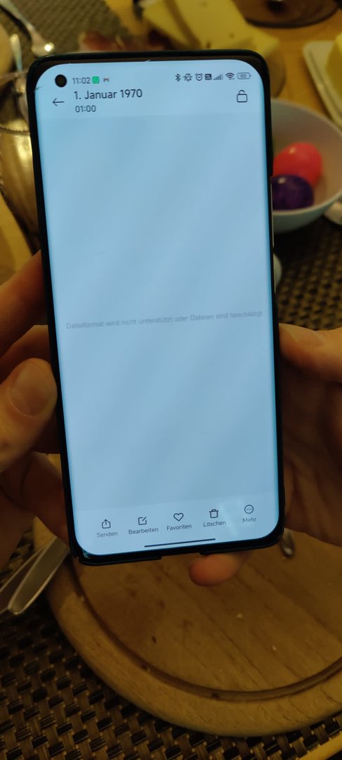

Mein eigentliches Problem ist jetzt, dass ich keinen Zugriff mehr auf die über 3000 Bilder der letzten 2-3 Jahre habe (leider kein Backup). Die Bilder sind allerdings noch auf dem Speicher des Handys vorhanden, können allerdings nicht angezeigt werden. Wenn ich ein Foto in der Galerie anklicke, kommt die Fehlermeldung: Dateiformat wird nicht unterstützt oder Dateien sind beschädigt.
Am PC kann ich die Bilder ebenfalls weder öffnen, noch kopieren, noch löschen, wie auch am Handy.

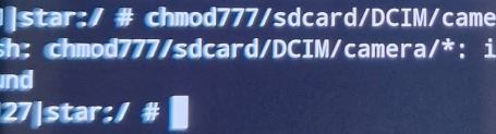

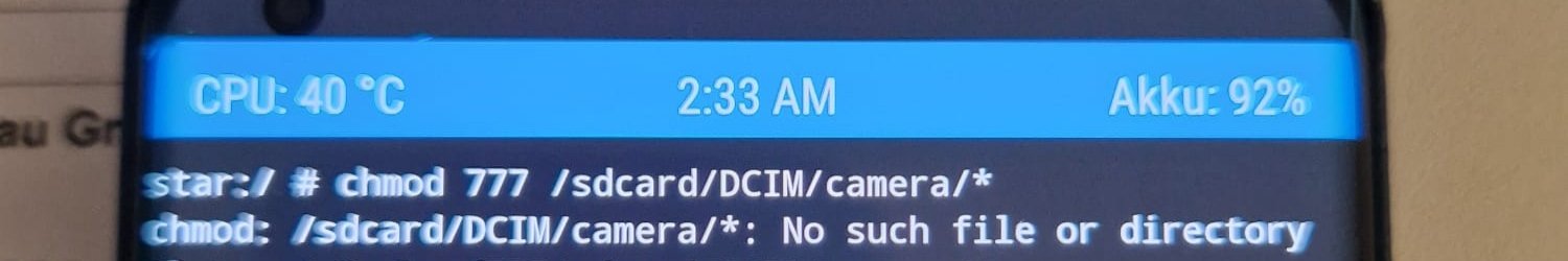

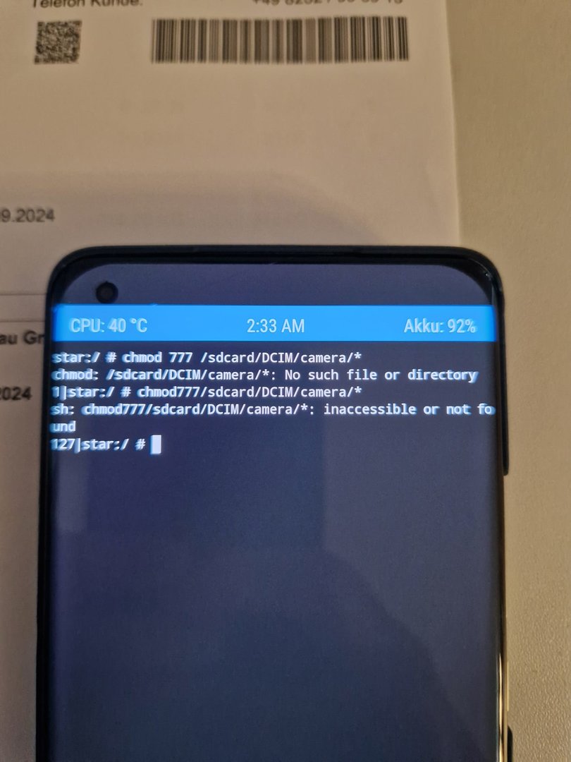

Hey Klaus,
Danke für die Hilfe!
Hab's probiert, erst den Code mit Leerzeichen zwischen chmod und 777 und Leerzeichen zwischen 777 und dem ersten / dann kommt die Meldung: "no such file or directory" und dann ohne Leerzeichen dazwischen, dann kommt die Meldung: "inaccessible or not found"
Irgendwelche weiteren Ideen?
@suppakaschber Du musst den Code einfach nur kopieren und einfügen. Wenn irgendwelche Dateien in diesem Ordner sind (laut deiner Aussage 3000), dann werden alle mit diesem Befehl umgewandelt.
Nein, leider nicht. Ich hab den Code 1 zu 1 so eingegeben und es kommen die Meldungen wie oben beschrieben. Auf die Bilder hab ich nach wie vor keinen Zugriff. Ich würde ja gerne ein Bild davon anhängen aber da kommt hier die Fehlermeldung es sei etwas schiefgelaufen, ich solle es nochmal probieren...

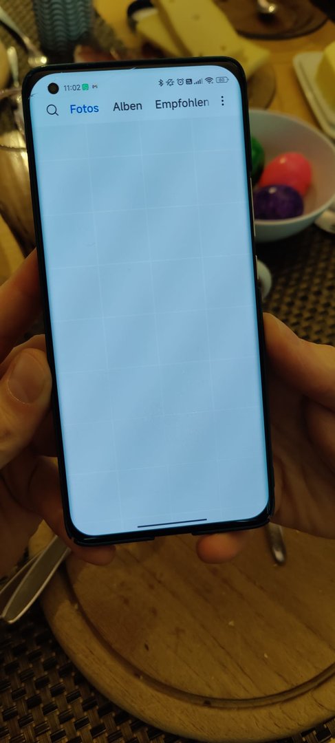

So sieht meine Galerie aus

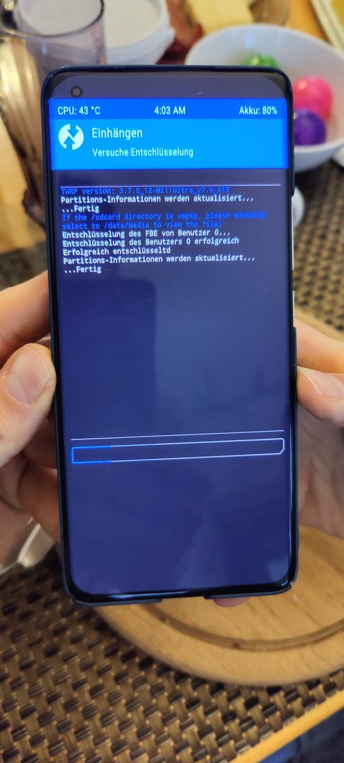

Das kommt nach dem Startbildschirm von TWRP

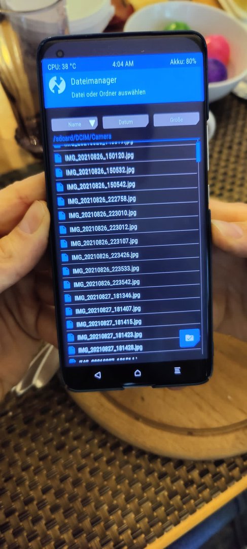

Das ist der Ordner mit den Bildern in TWRP

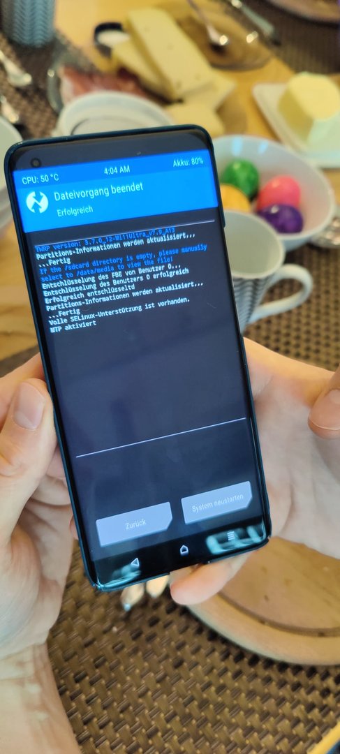

Und das ist die Anzeige wenn ich eine Bilddatei im TWRP File Manager auswähle und dann bei chmod die Berechtigung 777 erteile. Wenn ich dann reboote ist dieses eine Foto wieder ganz normal verfügbar
Den Pfad hatte ich korrekt geschrieben, und die Dateien sind im TWRP sichtbar
Wie hast du das festgemacht ? Wo ist die Liste der Photos ?
Nein , hattest du nicht , siehe deinen screenshot
Camera hat einen Großbuchstaben -> /sdcard/DCIM/Camera
Ausserdem ist der Befehl auch falsch geschrieben
chmod[LEER]777[LEER]/sdcard/DCIM/Camera
Verstehe leider nicht was du meinst. Schaue nochmal dem Code oben an den Klaus genannt hat und vergleiche ihn mit meinem ersten Bild das ich geschickt habe. Habe den Code 1 zu 1 übertragen...
Nein, hast du nicht !!!
@Klaus986 fügt eindeutig Leerzeichen ein
chmod 777 /sdcard/DCIM/camera/*
Das Einizge was er nicht wusste ( kann er auch nicht) dass "Camera" bei deinem Gerät groß geschrieben wird
Und schau doch mal deinen Screenshot selbst an
Wo sind da die Leerzeichen ???
Dort sind die Leerzeichen :)
Danke für den Hinweis, ich probiere es gleich nochmal mit Camera groß geschrieben!
@suppakaschber Ja, GROSSGESCHRIEBEN!

Jetzt hat es tatsächlich funktioniert. Ich bekomme alle Bilder wieder angezeigt.
Herzlichen Dank für die Hilfe!
