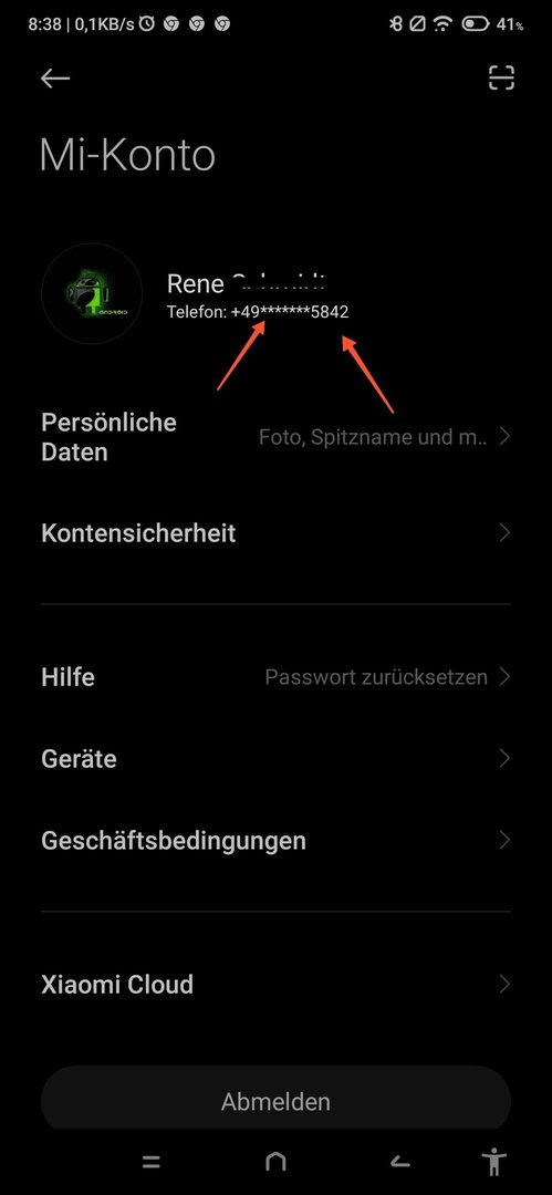

Schau mal Einstellungen -MI Konto
Ich kann das Konto zwar nutzen, und mein Gerät wird dort gefunden, aber Einstellungen finde ich leider gerade nicht...

Okay, wenn ich mich auf dem Handy mit dem Mi-Konto einlogge, ist es folgendermassen:
nutze ich die Telefonnummer, finde ich in meinem mi konto das Handy
nutze ich die email finde ich das Mi 10T Lite nicht unter meine Geräte....
Ich denke wenn ich das Account mit dem Gerät nehme, und noch einmal die Entsperrung beantrage, und die Wartezeit ausdehne, müsste es klappen....im übrigen habe ich länger als 7 Tage gewartet, bevor ich etwas geändert habe...

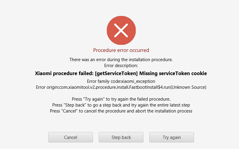

So, ich habe gerade noch einmal probiert, das Unlock Tool laufen zu lassen. ist aber wohl noch ein paar Stunden zu früh. Ich probiere es morgen noch einmal.....
Bearbeitet von: Cris - Grund: Bild entfernt, da die MI-Konto-ID zu sehen war. Gruß Cris
@Goldleader
Immer in Ruhe
Okay, ich habe es gerade noch einmal probiert....ich glaube ich gebe jetzt auf....
Diesmal ohne Mi-Account ID....
Ich habe Sonntag Mittag vor einer Woche nochmals den Unlock-Prozess angestoßen...und alles in Ruhe gelassen. Was mich etwas irritiert ist die Tatsache, dass ich jedesmal wenn ich es probierte wieder den Entwicklermodus aktivieren muss, um das Debugging zu aktivieren...ob das Normal ist? Vielleicht habe ich im Entwicklungsmenü vergessen noch irgendwas einzustellen.....es kann doch wahrlich nicht sein, dass mein Smartphone das Einzige ist, welches solche Probleme bereitet?
Soll ich doch mal im spickeln, ob sich etwas im Entsperrt Menü getan hat???
