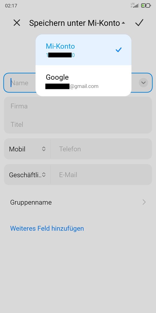

Wenn ich auf meinem Handy (am Mi-Konto angemeldet) einen neuen Kontakt erfasse, erhalte ich folg. Anzeige:
Diese "zwangsweise" Auswahl ist natürlich verwirrend, wenn man die Kontakte in keiner der beiden Konten/Clouds speichern möchte. Damit dann (bei meiner Auswahl 'Mi-Konto') nichts in der Cloud von Xiaomi landet, muss in den Einstellungen unter Mi-Konto->Xiaomi Cloud->Kontakte die Synchronisation deaktiviert sein. Die Kontakte werden dann nur lokal im Telefon gespeichert.
Bezogen auf die Ausgangsfrage musst Du also das Google-Konto auswählen und (zuvor) in den Einstellungen unter Konten & Synchronisation Auto-Sync deaktivieren oder bei 'Google' explizit nur den Sync für die Kontakte ausschalten.
Reaktionen: ollex78

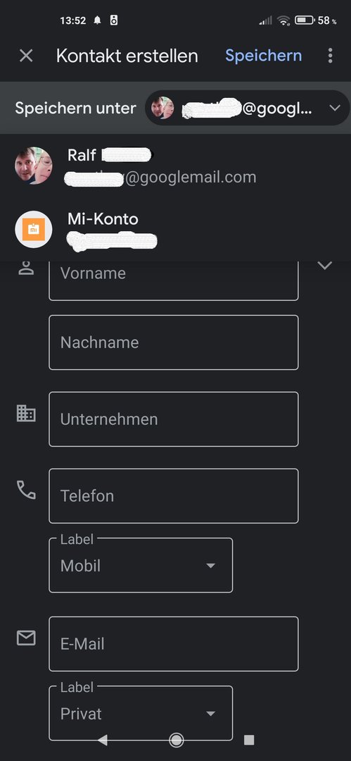

@Redmix ich denke mal du hast weder ein MI10/pro noch wirst du Miui 12 haben ? weil es unter Miui 12 und dem MI 10 (das ist der Thread dazu) etwas anders aus sieht.
Bei meinem Mi10 unter Miui 12 sieht das so aus!
Der Unterschied ist kaum zu erkennen zum Screenshot von Redmix.😉
@Ralf66Vorpommern und du solltest auch mal das Menü auf ziehen, dann sieht man auch wo man unter anderem noch die Konten anlegen kann

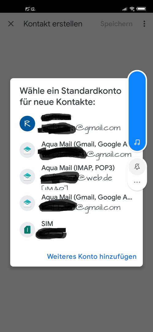

@Redmix hingegen schon, es fehlt nämlich das lokale konto was auf jedem telefon OFFLINE abzuspeichern ist, nur eben hier nicht. Das geht erst dank der APP MyLocalUser dank der ich in der Lage war, meine Kontakte offline auf dem Telefon zu speichern ohne irgendein ONLINEKONTO zu nutzen. Somit ist es Xiaomi doch etwas unfortschrittlich, da sonst jeder Anbieter die Option Telefon speichern anbietet. Somit sind wir da wo ich schrieb, dass das Problem bei XIAOMI und nicht bei mir liegt.
Reaktionen: Ralf66Vorpommern
@ollex78 ohne Worte und wie ich schon sagte die Frage nach dem wie, auf meinem Screen ist klar die SIM als offline Konto zu erkennen, was der Tatsache geschuldet ist, das die Google App für Kontakte verwendet wird, bei der Stock Miui App für Kontakte kann man im Handy Speichern, und sofern man die Wahl zwischen einem beliebigen Online Konto und eines offline Kontos besteht, so ist dein Problem weder zu erkennen noch zu verstehen. Aber du kennst dich aus 🤣 🤣 🤣

@Firedance1961 Also unter dem Stock MiUI 12 auf dem Mi 10, hab ich folgende Möglichkeiten: Google-Konto, Mi-Konto und Sim-Karte. Aber nicht das Gerät.
Und im übrigen hat @Ralf66Vorpommern das Menü aufgezogen, sieht man nur schlechter, weil er den Dark-Mode aktiv hat. Also, ja, er hat definitiv nicht die Möglichkeit auf der Sim zu speichern, ich schon. Merkwürdig.
