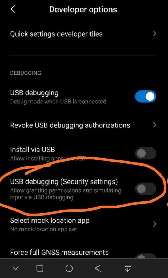

Ich habe mir obige Anwendung und Java auf den PC geladen, auf dem Xiaomi "USB-Debugging" sowie "Installieren über USB" freigeschaltet und nach der Verbindung Xiaomi <> PC die Anwendung gestartet. Erstmal einige absolut überflüssige Apps deaktiviert und > dann kommt diese Fehlermeldung:
ERROR: Please allow USB debugging (Security settings)!
Wo muss ich noch Security Settings verändern? Auf dem Xiaomi? 😬
@Chrissi-B
Reaktionen: TheMissingLink und Chrissi-B
@Chrissi-B
Hat es damit funktioniert?
Sorry, dass ich mich erst jetzt dazu melde! Ja, danke für deinen Hinweis auf die Tomaten auf meine Auge. Es hat alles soweit funktioniert. Ich bin nach einer YT-Anleitung vorgegangen, in der jeder kleine Schritt beschrieben wird. Die Security Settings allerdings nicht 😎
