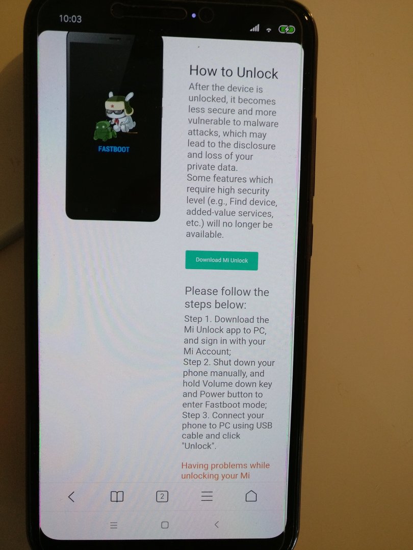

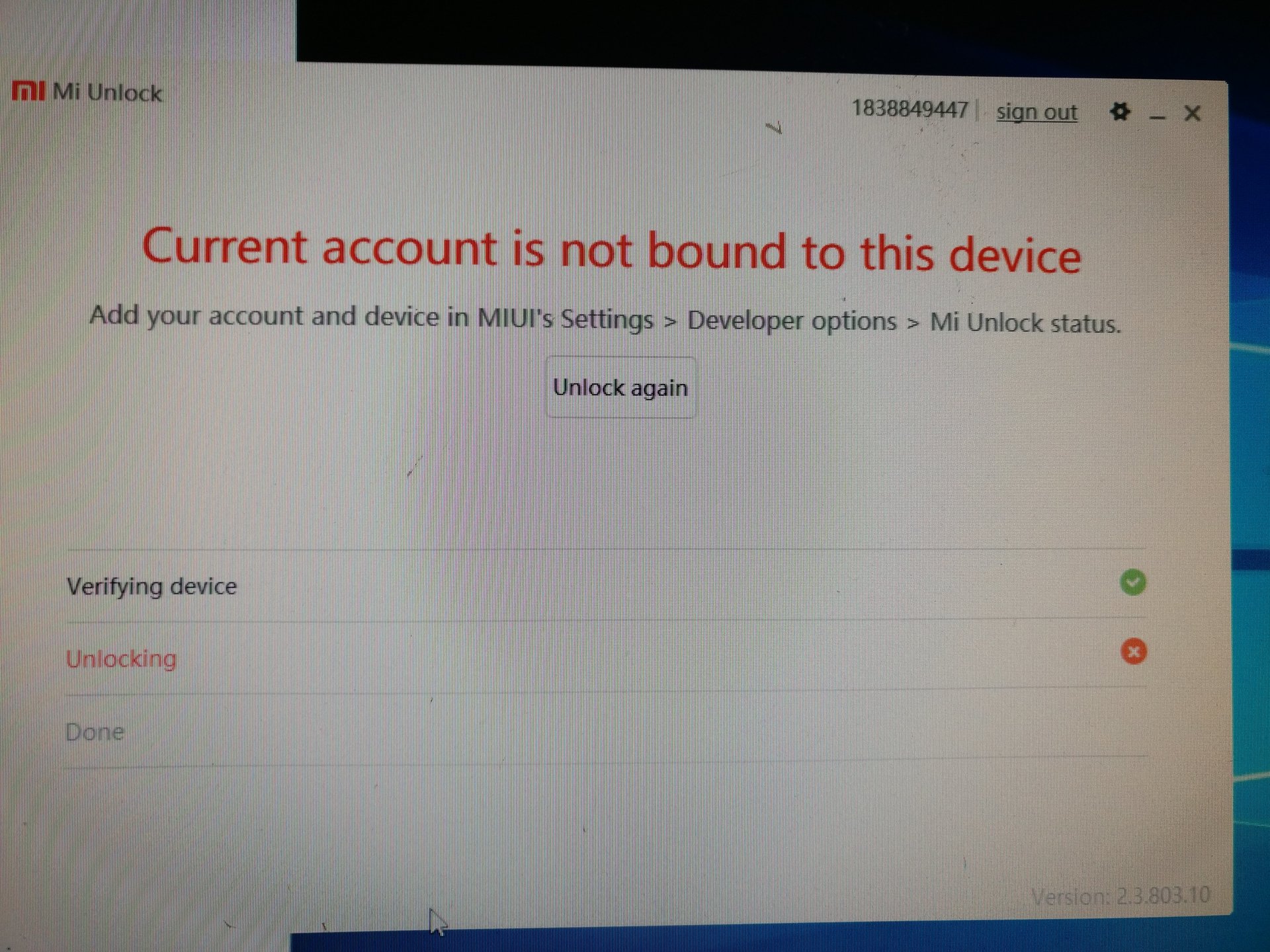

Ich versuche mein mi8 nach
Fastest way to Unlock the Bootlader
unlocken.
Ein miaccaunt mit tel Nr habe ich angelegt.
Wenn ich permissons aktivieren will, kommt das erste Bild und wenn ich das mache, was auf den Bild steht, kommt das 2.Bild
Was fehlt noch ?

Du musst genau das machen was auf dem zweiten Bild zu lesen ist. ;)
Einstellungen > Entwickler Optionen > Mi Unlock Status > Konto und Gerät hinzufügen
Falls du die Entwickleroptionen noch nicht freigeschaltet hast: Einstellungen > über das Gerät/Telefoninformationen > dort tippst du mehrfach auf die MIUI Version bis die EO freigeschaltet sind. :)

@elvis61 ich habe es jetzt unter developer. add.. verbunden.
Und er sagt jetzt 360h. Ist wirklich so lang
Reaktionen: ooo
Ja man muss wirklich die 15 Tage warten :(
@ooo Ich hab mir die Videos angeguckt. Dort heißt es, dass ein Grund angegeben werden muss. Ich habe mein accaunt mit tel.Nr. erzeugt. Und mit dem mi8 verbunden. Jetzt sagt er, dass ich noch die Wartezeit xxx abwarten muss. Ist unlock jetzt beantragt oder fehlt noch etwas
Du bist berechtigt für den Unlock, musst aber die Zeit definitiv absitzen. Vorher geht kein Unlock. Es gab aber auch schon Berichte, dass die Zeit wieder zurückgesetzt wurde, wenn man es trotzdem vorher versucht hatte ;)
Also auf jedenfall warten. Stell dir im Kalender eine Erinnerung, am besten 1 Tag länger warten. Und dann darfst du entsperren.
