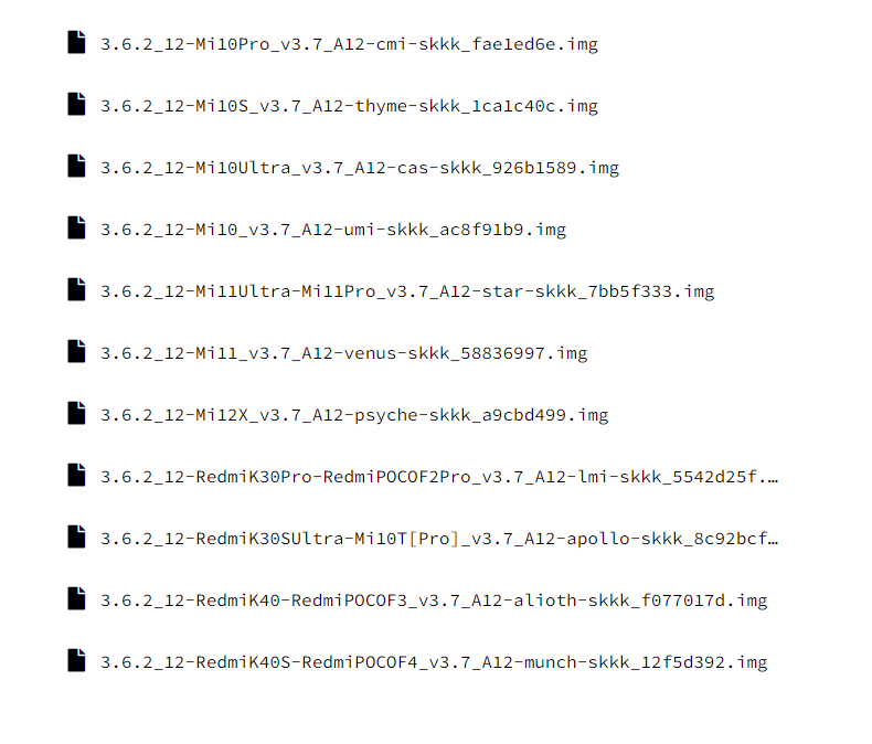

  1. Das aktuelle TWRP für euer Smartphone Modell von hier laden...
    TWRP für Xiaomi Smartphones auf SourceForge.net
    ...und dann in twrp.img umbenennen.

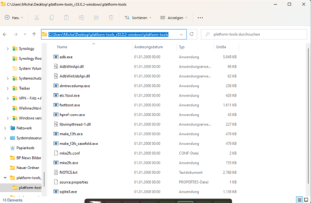

  2. Die SDK Platform-Tools laden und entpacken

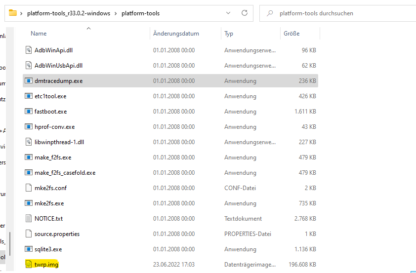

  3. Die geladene twrp.img in das Hauptverzeichnis der gerade entpackten SDK Plattform Tools kopieren.

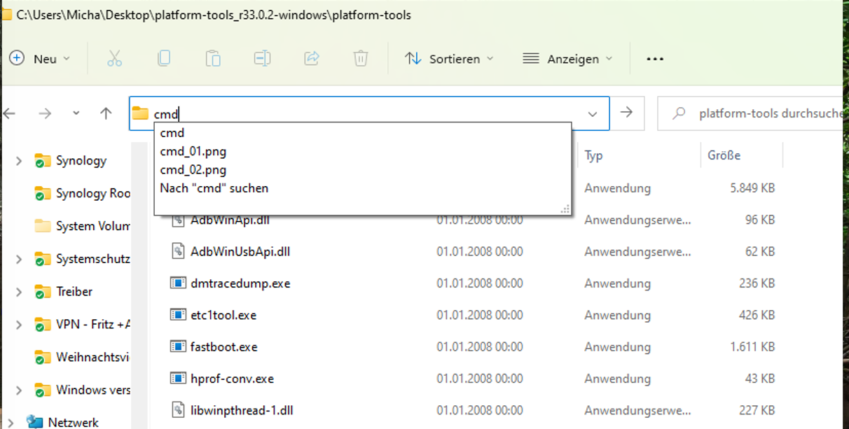

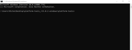

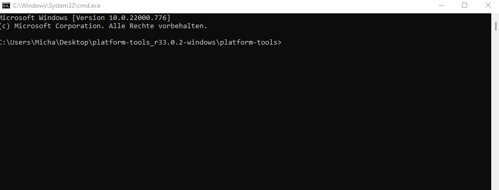

  7. In das Hauptverzeichnis des entpackten SDK Plattform Tools Ordners wechseln und die Adresszeile oben markieren und dort direkt cmd eingeben und mit Enter bestätigen
  9. Jetzt seht ihr im sich öffnenden Fenster schon den kompletten Pfad des SDK Ordners und könnt direkt weiter machen.

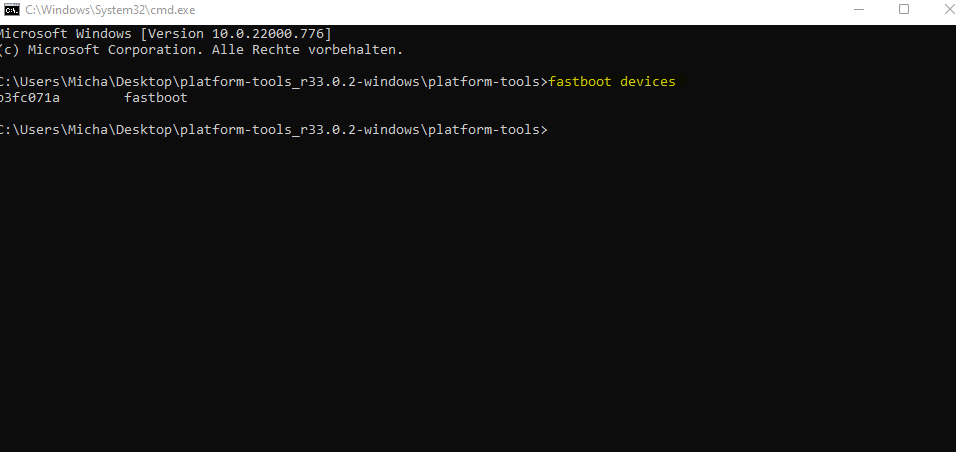

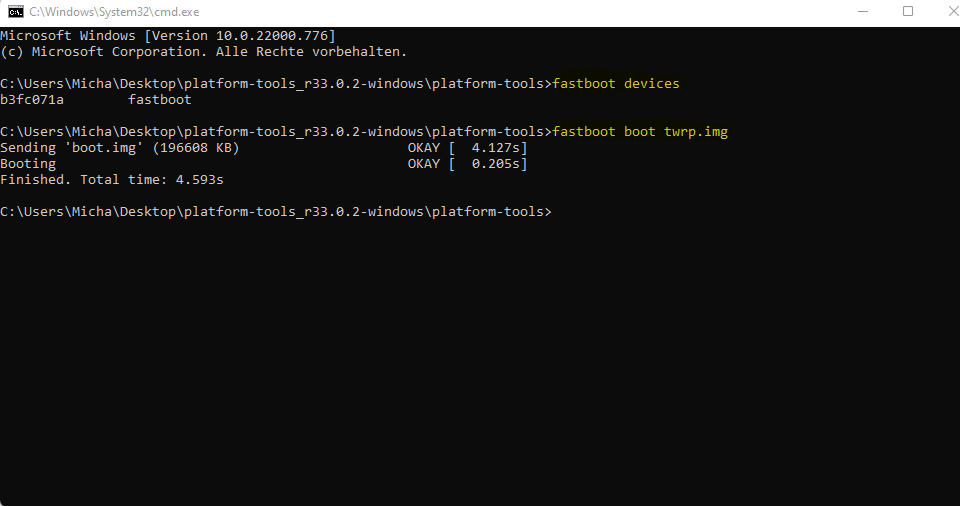

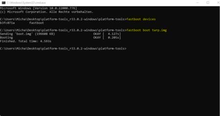

  11. Mit dem Befehl fastboot devices könnt ihr testen ob die Verbindung ordentlich funktioniert und das sollte dann so aussehen.

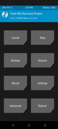

  13. Dann folgenden Befehl eingeben fastboot boot twrp.img und euer Smartphone sollte in das neue TWRP booten.
  15. Hier euer Geräte Passwort eingeben und per Swipe entsperren.

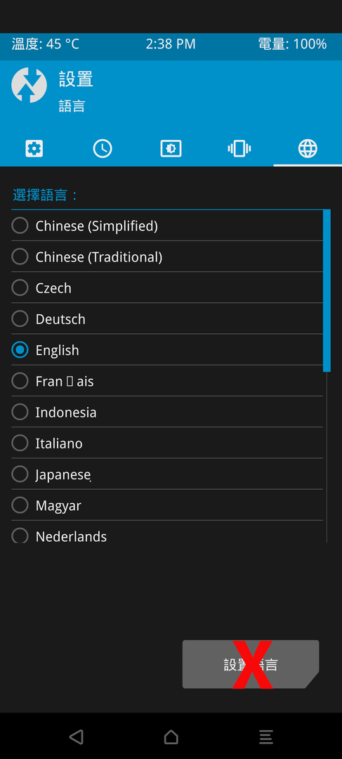

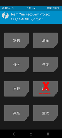

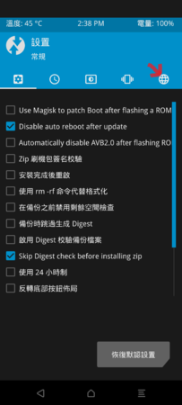

  16. Die Sprache umstellen (zweiter Button von unten rechts, dann die Weltkugel oben drücken, siehe Bilder)

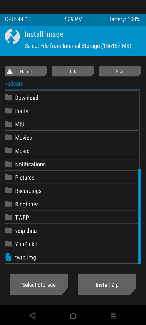

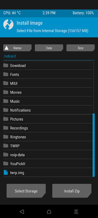

  18. Auf das weiterhin mit dem Kabel zum PC verbundenen Smartphone laden wir jetzt die twrp.img. Am besten in das Hauptverzeichnis wo auch eure über den Updater geladene Rom landet.

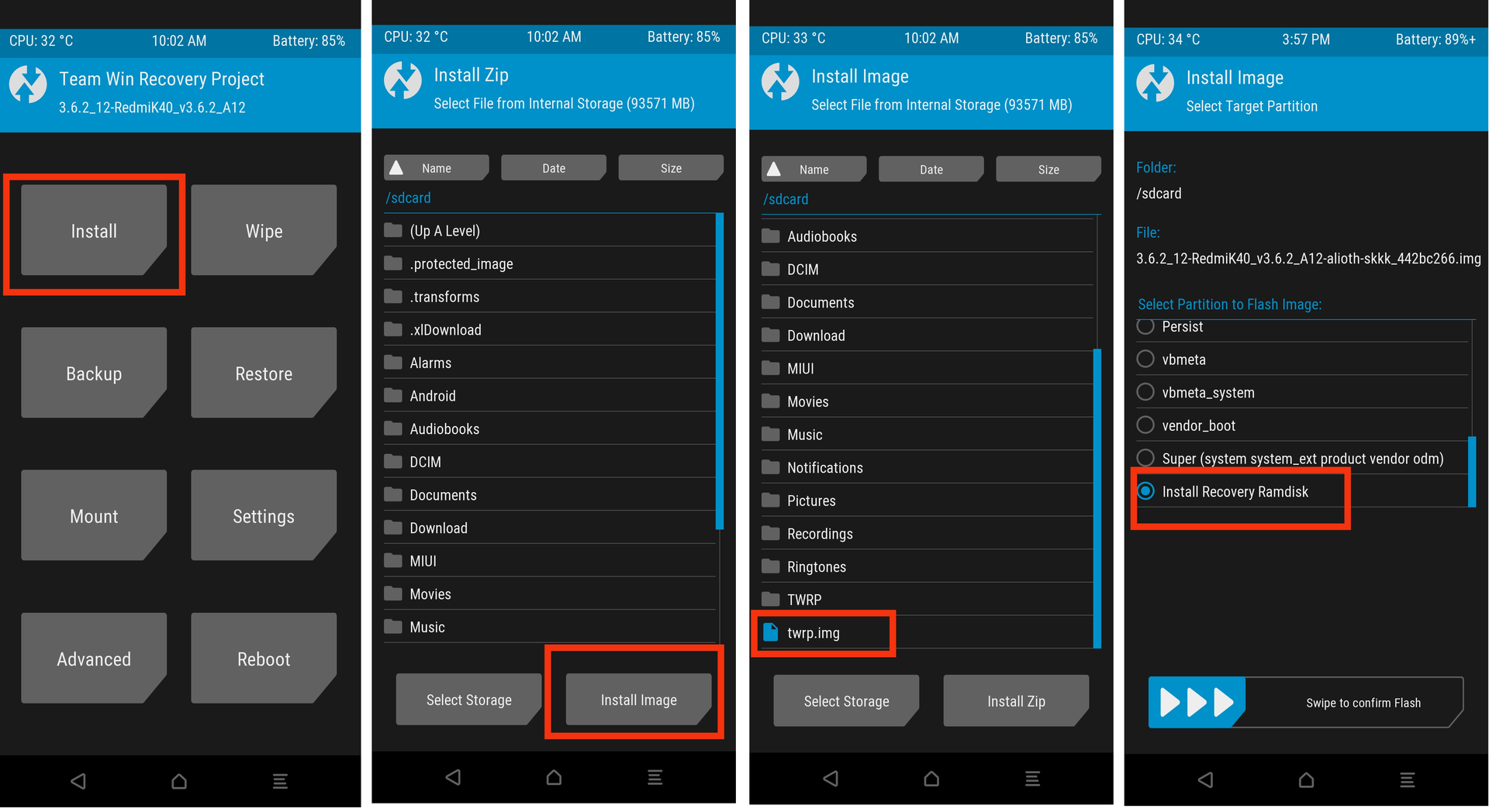

  20. Hier jetzt folgende Tasten auswählen Install und Install Image
  21. Hier die twrp.img die ihr auf das Phone geladen habt auswählen
  22. Dann Install Recovery Ramdisk auswählen und starten.
  23. Hier nochmal alle Schritte in Bildern (Dank an gogocar62 für das Bild aus dem Xiaomi EU Forum)

  18. Eventuell müsst ihr die Sprache wieder umstellen (zweiter Button von unten rechts, dann die Weltkugel oben drücken, siehe Bilder)
  19. Die Sprache umstellen (zweiter Button von unten rechts, dann die Weltkugel oben drücken, siehe Bilder)

@Anz Danke für die Mühe, super erklärt!
Kleine Hilfestellung:
9. fastboot devices
Falls du dich gewundert hast, dass kein Antwort (inklusive Serial) kam. 😉

Die Eingabeaufforderung (cmd.exe) in Windows öffnen und den Befehl cd / eingeben
Das ist natürlich abhängig davon, in welchem Verzeichnis du die cmd.exe öffnest. Vielleicht wäre es besser, in den Ordner mit Fastboot/ADB zu wechseln und dort die cmd.exe zu starten, z.B. über Adresszeile des Explorers > "cmd" eingeben > Enter.
Reaktionen: tom_g und Anz
Im nächsten Satz erkläre ich ja das man in den Ordner muss.
Ich gehe hier vom klassischen start über das Startmenü aus, Startmenü >> cmd
Ich selbst hatte cmd direkt aus dem Ordner gestartet, war aber etwas zu umständlich zum erklären, wollte es eher einfach halten und den kompletten Pfad muss man ja nicht eingeben, der kann aus dem Fenster kopiert werden.
Aber wie gesagt, gerne den Teil der Anleitung hier erklären und ich ergänze das oder tausche es aus. 😉

9. fastboot devices
😁 war wohl doch schon zu spät, tausche ich aus.
Ich hab das nachträglich für das Bild nochmal nachgestellt und nicht darauf geachtet das da keine Antwort kam 😏
Das Bild tausche ich morgen nochmal mit richtiger Ausgabe.

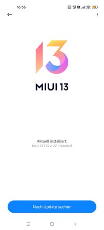

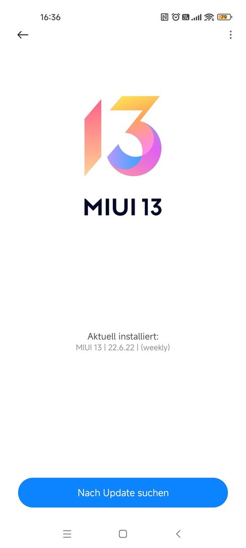

@Anz tausend Dank für die Hilfe hat wunderbar funktioniert 🤗
Reaktionen: Anz
Wie hast du es jetzt gemacht ?
Nach der Anleitung hier oder mit dem geänderten Script von TradingShenzen ?
@Anz mit deiner Anleitung. Hatte Tradingshenzhen nachgefragt die meinten ich müsste YouTube Link aufrufen und das Befolgen das war Link für trwp Update kein flashen. War mir zu unsicher 😬
Reaktionen: Anz
Gilt diese Anleitung auch für das Mi10, bei dem ja TWRP schon drauf war und ich die neuen weekly Updates über TWRP flashen konnte. Später (seit Android 12) ging es ja dann nur noch mittels fastboot und jetzt ja anscheinend wieder über TWRP. Also wenn ich es richtig verstanden habe, dann muss ich das TWRP erneuern, richtig? Danke schon einmal.
So wie ich das in der Auswahl der neuen TWRP Versionen für A12 sehe ist das Mi10 da mit dabei, also Ja
Und ja ohne die Erneuerung von TWRP funktionieren zukünftige Updates nicht mehr.
Dafür kannst du dann aber bei einer Updatemeldung das Update wieder direkt am Smartphone laden und installieren 😉
